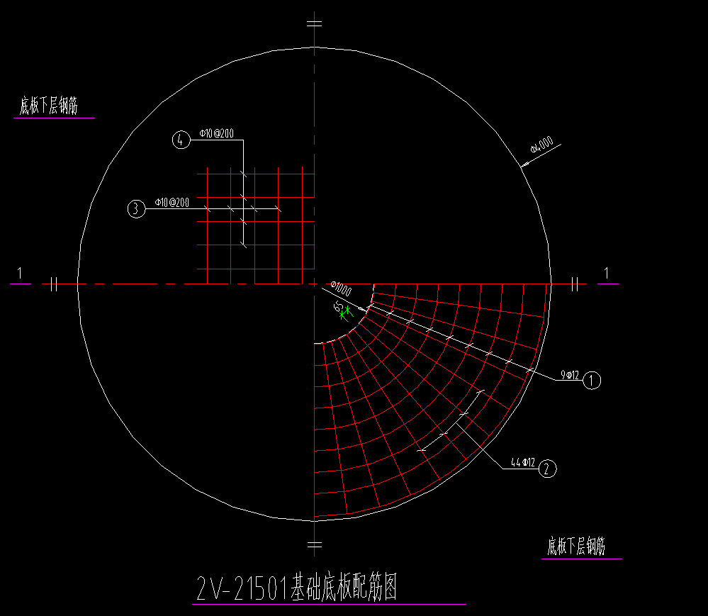

  • 罐基礎鋼筋怎么布置
    基礎鋼筋
  • 34號鋼筋用雙向布置即可,12號鋼筋可以自定義鋼筋布置
    2022-10-05 07:31:32

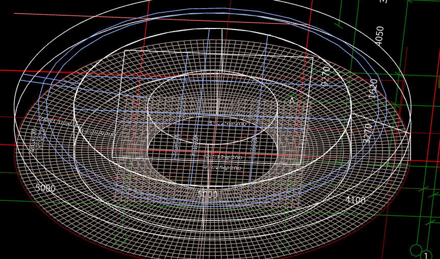

  • ③④鋼筋,用輔助軸線畫出布置鋼筋范圍,自定義布置鋼筋,XY方向即可
    ①號鋼筋,把筏板按照圖紙分割成 環形,單板- 平行邊,平行弧形板邊布置
    ②號鋼筋,把筏板按照圖紙分割成 環形,單板- 弧線邊布置放射筋,布置怎么布置

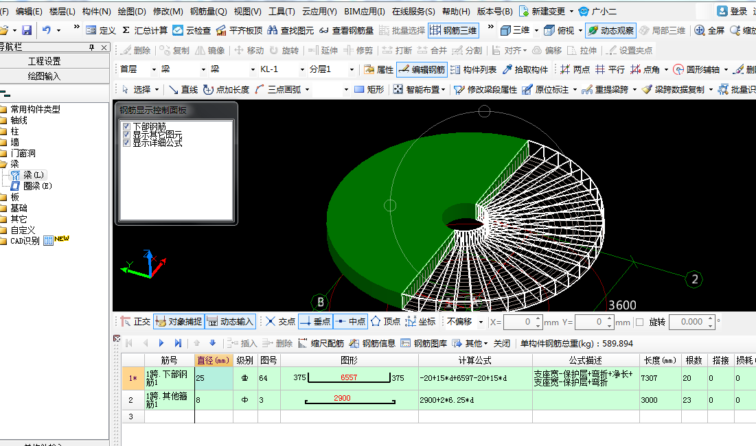

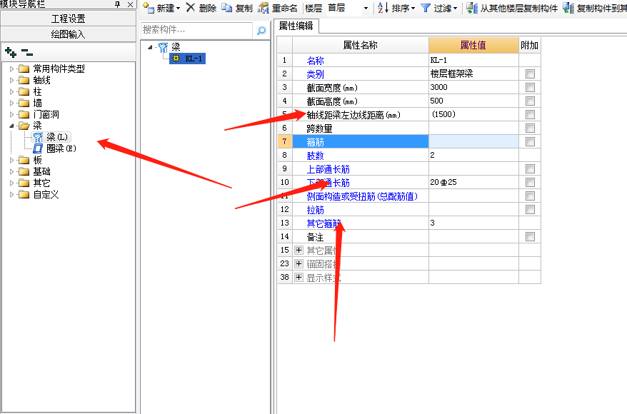

  • 你好,采用以下定義畫圖:
    1、弧形梁定義,見如下截屏(只定義底部鋼筋,上部鋼筋不定義,箍筋空下來即可,其他鋼筋輸入44C12的鋼筋信息,中心空缺可另定義一個筏板),見截屏。
    2、橫向鋼筋在表格中輸入即可。
    廣聯達服務新干線
    2、體積=梁體積+中間的筏板體積
    3、模板面積可進行手工計算。
    4、以上鋼筋我畫兩個半圓,總量等于2個半圓的鋼筋量。
    2022-10-05 07:58:47
