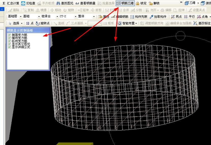

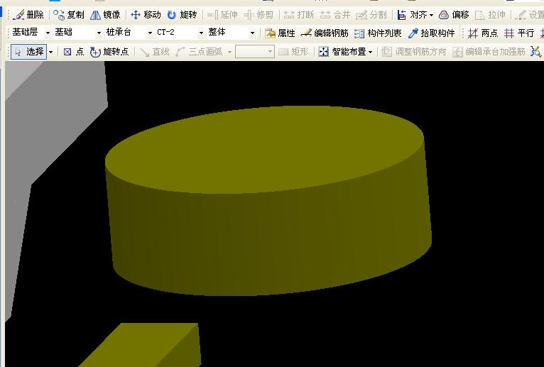

用獨立基礎,或承臺,或筏板定義布置。
2022-10-04 21:43:40
GXZ 鉆石專家
答題: 233570 被贊: 44411
用筏板基礎布置形成是圓形,在中部分割一小塊圓形,然后就是可以布置放射鋼筋及環形鋼筋

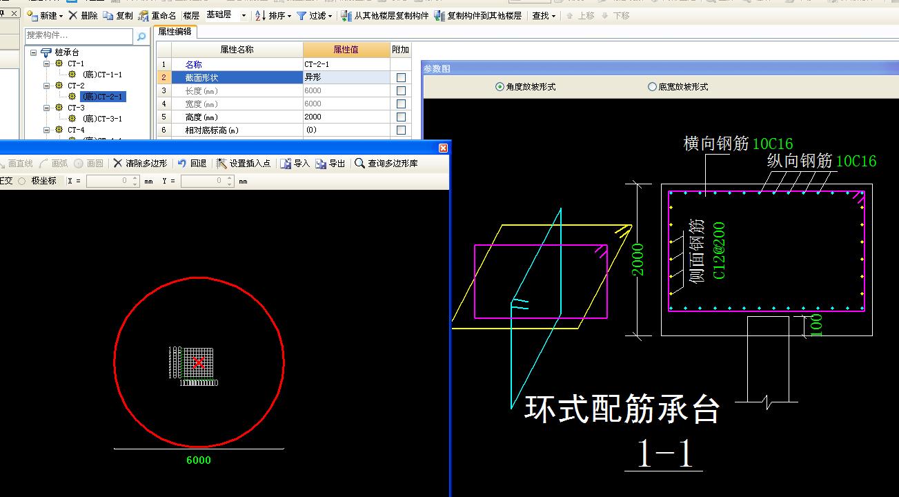

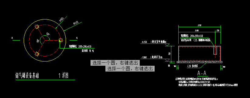

風機基礎用什么定義
如圖,風機基礎用什么定義
