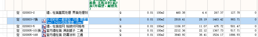

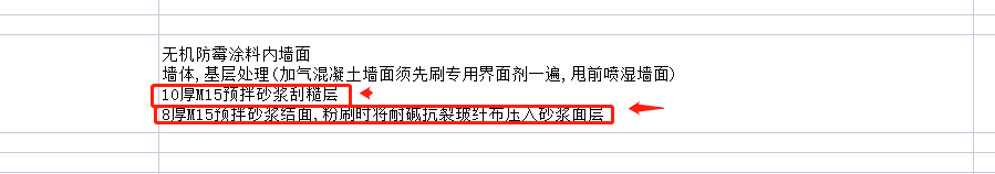

  • 你好,這樣的意思是要套兩個抹灰嗎?還是一個就行?
    抹灰
    還是套一個15的就行?
全部回答 (5) 首答僅用{{minutesHtml}}
  • 一個即可
    2022-10-04 17:43:29
  • 是套兩個定額的。
    2022-10-04 17:46:06
  • 設計要求的是底層與面層抹灰,你選擇020003-7一般抹灰子目,它就是包括了底層與面層抹灰,注意厚度不同進行調整或換算就可以了
    2022-10-04 17:49:25
  • 是一個做法
    2022-10-04 17:50:12
  • -個定額子目
    2022-10-04 17:55:59
