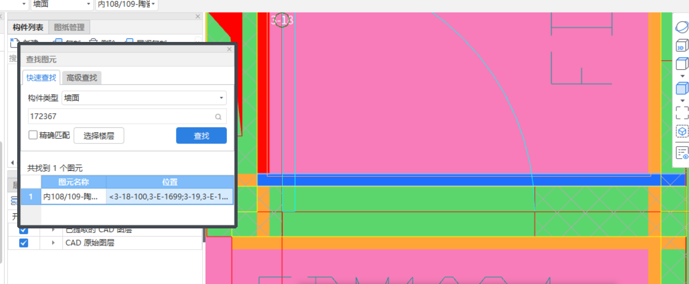

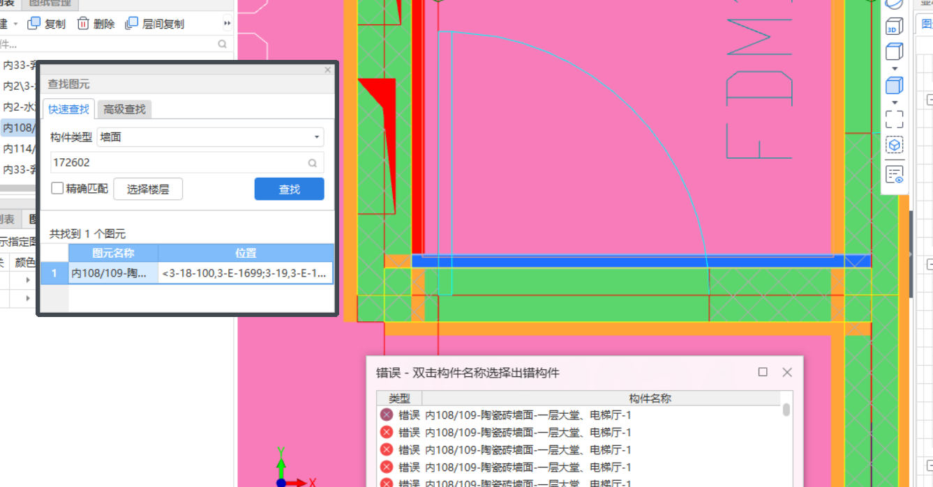

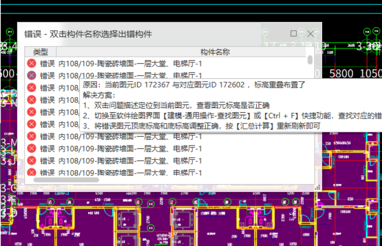

    為什么在點房間的時候總是出現一個位置會自動生成兩個裝飾構件,是什么情況,墻的標高沒有問題是正確的,出現這種情況的原因是什么?標高

  • 檢查一下是否重復布置,如果是重復就點選不合適的刪除,如果是上下標高的重疊,就要點選后再屬性中做合適的修改設置標高
    2022-10-04 09:59:56
  • 你如果以前布置過墻面或者布置過房間的話,就是布置過墻面了,再點房間就會提示你墻面重復,你先在墻面構件里點F3批量選擇,然后選中所有的墻面構件,刪除之后再布置房間就不會提示你重復了
    2022-10-04 10:00:24
  • 你好,這個是重復布置了,你看看繪制的時候是不是因為父圖元沒有區分開,所以你繪制的時候導致這樣的重復了。你需要將重復的刪除了。
