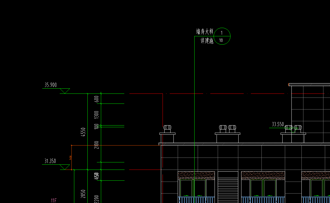

大白 2022-10-02 15:22:07 | 湖北省 土建設計結算計價軟件GCCP土建算量GCL2013 | 291查看 2回答
大家廣聯 鉆石專家
答題: 199737 被贊: 124131
31.35+室內外高差
2022-10-02 15:25:24
希望 黃金專家
答題: 79056 被贊: 10812
檐高應是31.35+1.45+室內外高度差部分.
2022-10-02 20:31:25
請問下這個檐高是多少?
請問下這個檐高是多少?下面有地下室的! 一般算檐高算到散水,但是這個算到哪呢?2020-06-08 09:33:39 補充
