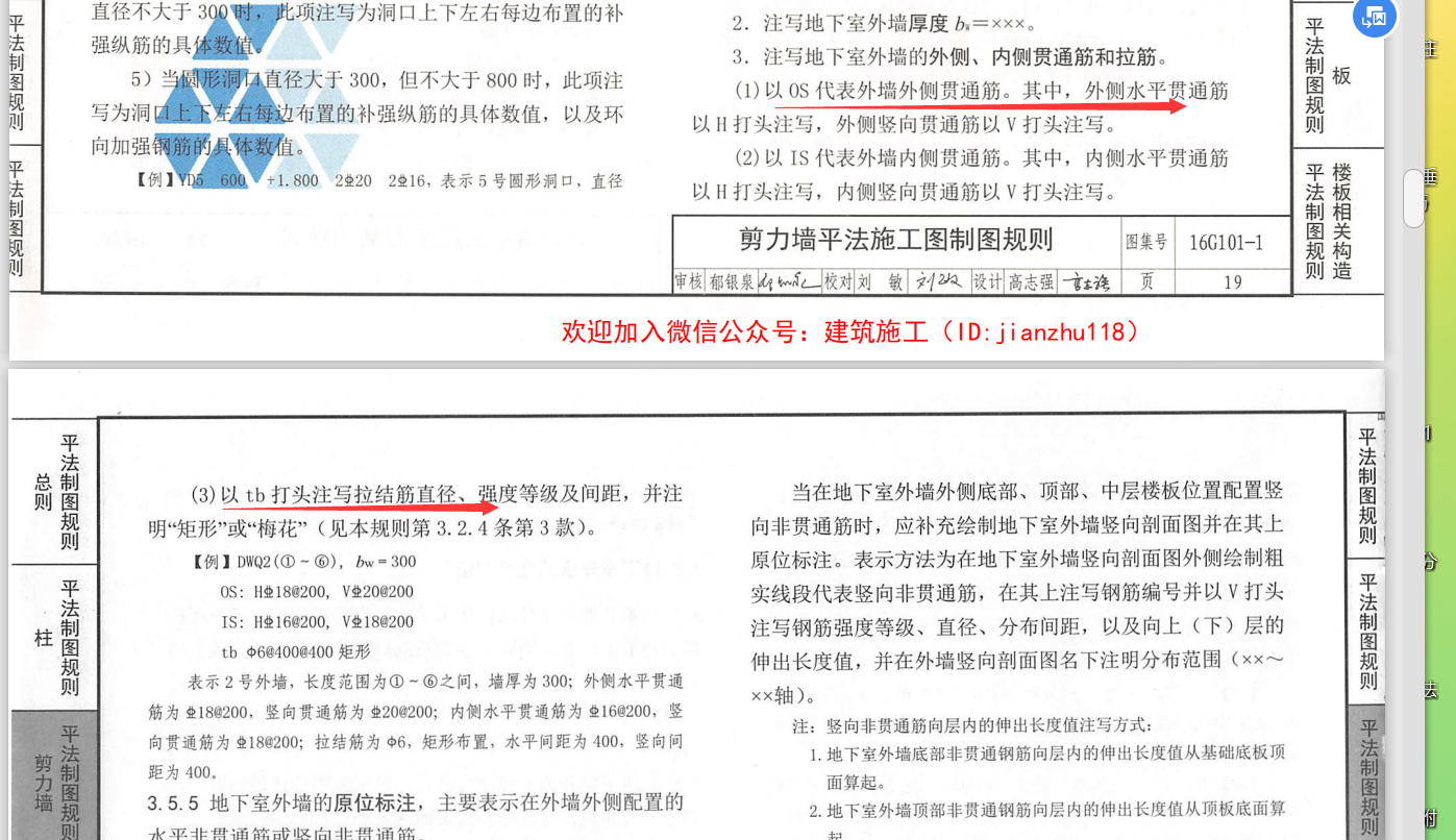

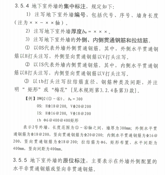

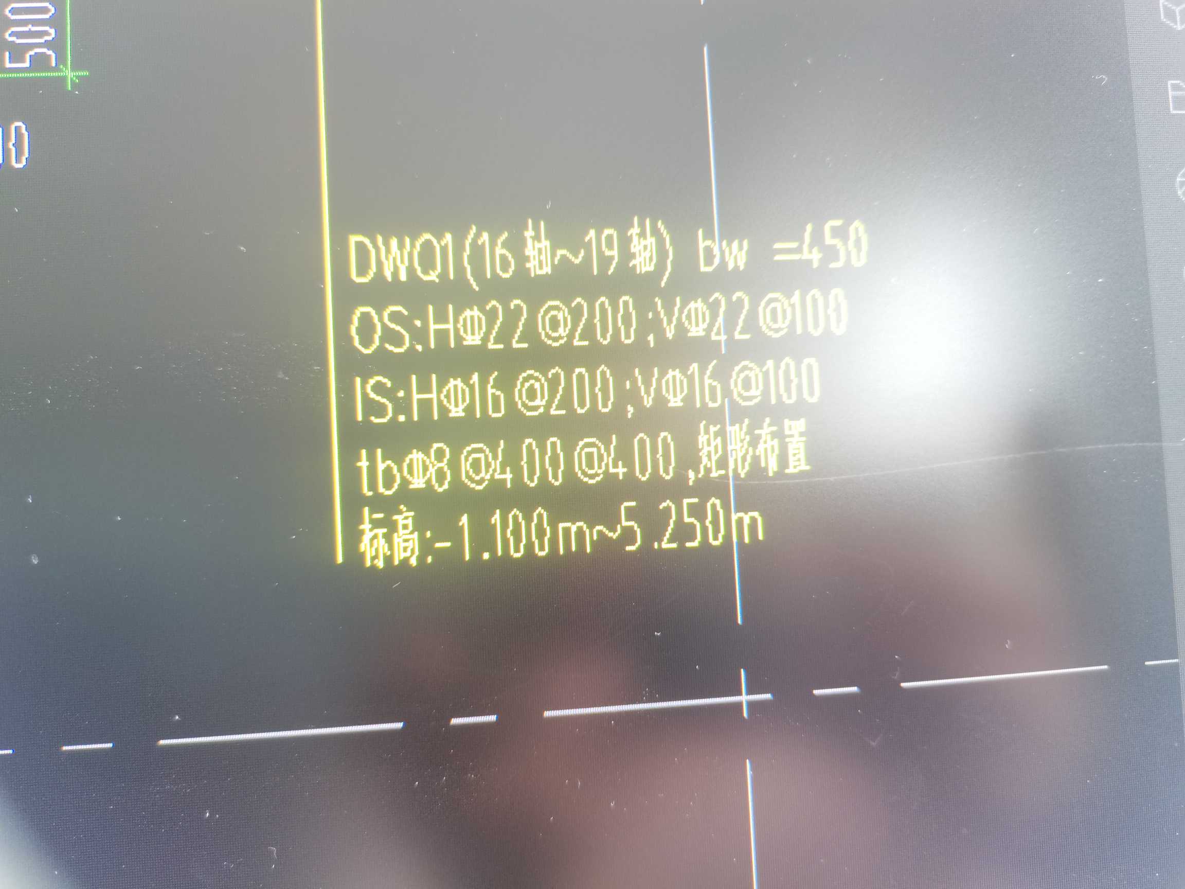

  • 老師們,這個墻怎么畫,是用剪力墻嗎?鋼筋又代表什么意思
    剪力墻
  • 是用剪力墻定義繪制
    2022-10-01 13:36:52
  • 22G101-20頁
    墻怎么畫
    2022-10-01 13:42:20
  • 你好:答疑解惑
    2022-10-01 14:07:28
  • 你好,這個就使用“剪力墻”進行定義和繪制。
