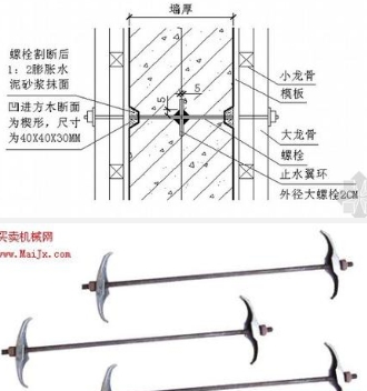

    哪位高手能幫忙解釋一下對(duì)拉螺栓(固定式和周轉(zhuǎn)式)? 1、固定式對(duì)拉螺栓和周轉(zhuǎn)式對(duì)拉螺栓的使用部位? 2、固定式對(duì)拉螺栓和周轉(zhuǎn)式對(duì)拉螺栓的圖片? 3、固定式對(duì)拉螺栓和周轉(zhuǎn)式對(duì)拉螺栓的計(jì)算? 4、“高度≥500mm的梁、寬度≥600mm的柱及混凝土墻模板使用對(duì)拉螺栓時(shí),按照下列規(guī)定以"t"為單位計(jì)算,并扣除相應(yīng)子目的鐵件消耗量”這句話中“扣除相應(yīng)子目的鐵件消耗量”是指的什么子目? 有圖解釋最好,多謝

    固定式對(duì)拉螺栓是在螺栓的中間焊有一個(gè)止水翼環(huán),澆筑好混凝土后對(duì)拉螺栓是拿不掉的,只有將兩頭外露部分割除,一般用于有防水要求的地下墻體,下圖1。
    周轉(zhuǎn)式對(duì)拉螺栓就是一根螺栓,使用的時(shí)候在模板內(nèi)有一根PVC套管,對(duì)拉螺栓就對(duì)穿在套管內(nèi),防止混凝土掩埋,混凝土拆模時(shí),對(duì)拉螺栓可以抽出重復(fù)使用,下圖2.
