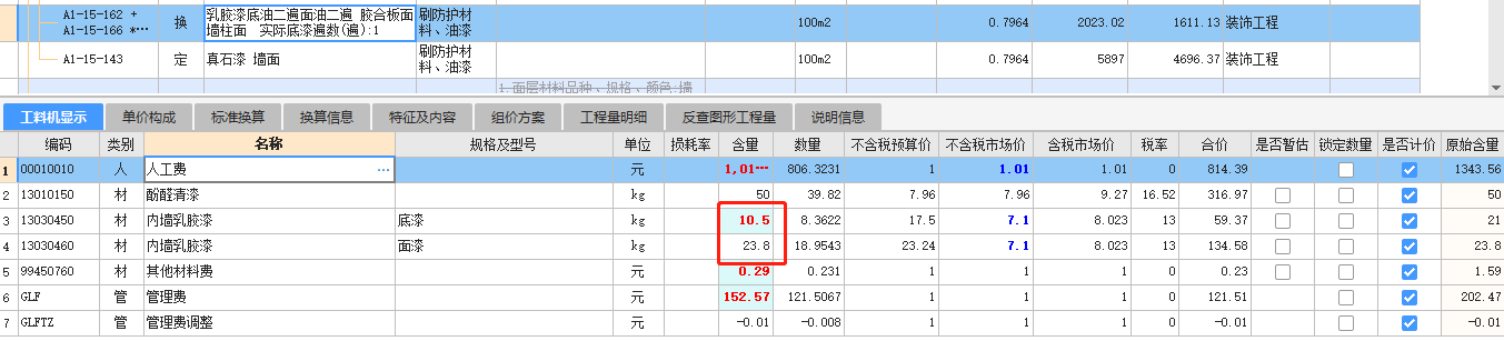

    1. 內墻質感涂料用什么定額好?

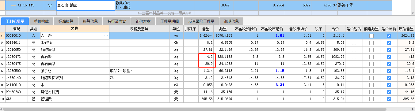

    2. 為什么乳膠漆含量和真石漆含量差距這么大?乳膠漆每100m2只有30kg,而真石漆有440kg?
      量差
      工料機
    1、內墻一般是乳膠漆,真石漆用于外墻
    2、真石漆外觀是顆粒質感的,平均厚度大于乳膠漆,所以含量高
