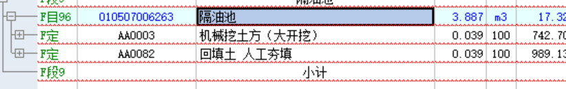

  • 請問專家們成品隔油池這樣套對嗎?混凝土的,尺寸是2.3*1.3*1.3,機械開挖
    人工回填的,在這個定額后我還需要算安裝費和成品隔油池的,就想問問各位專家我挖填土方套對了嗎?新手,麻煩詳細說一下吧填土方

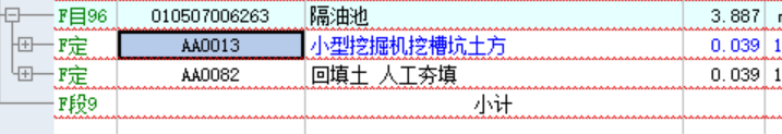

    2022-09-29 16:20:18 補充
    這樣是否可以呢?
    土方
  • 套個基坑,別大開挖
