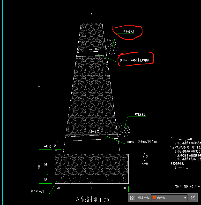

  • 畫圈中的兩個工程量怎么計算,流水孔怎么套價

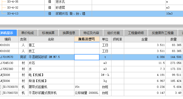

    怎么套價
    擋墻的工程量不扣出這部分工程量
    泄水孔按長度計價
    工程量首先看一下你們省份的定額,擋墻含了泄水孔和砂濾層沒有,一般都是需要單獨計算的
    首次提交 2022-09-29 10:37:58  最近修改2022-09-29 10:43:56 (修改過2次)
  • 畫圈中的兩個工程量怎么計算【按圖紙說明要求計算體積】,流水孔怎么套價【這個是砌石里設置的,不用單獨套了】
