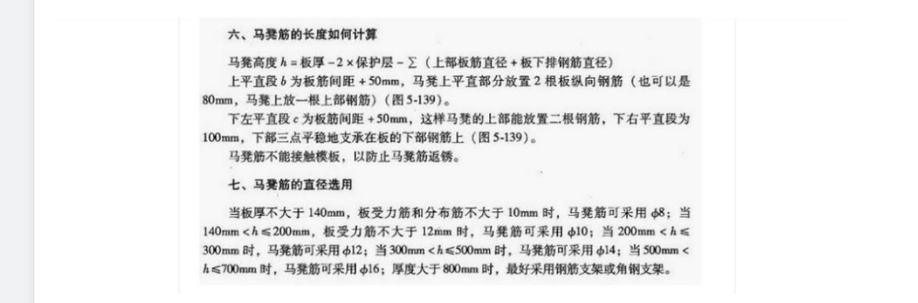

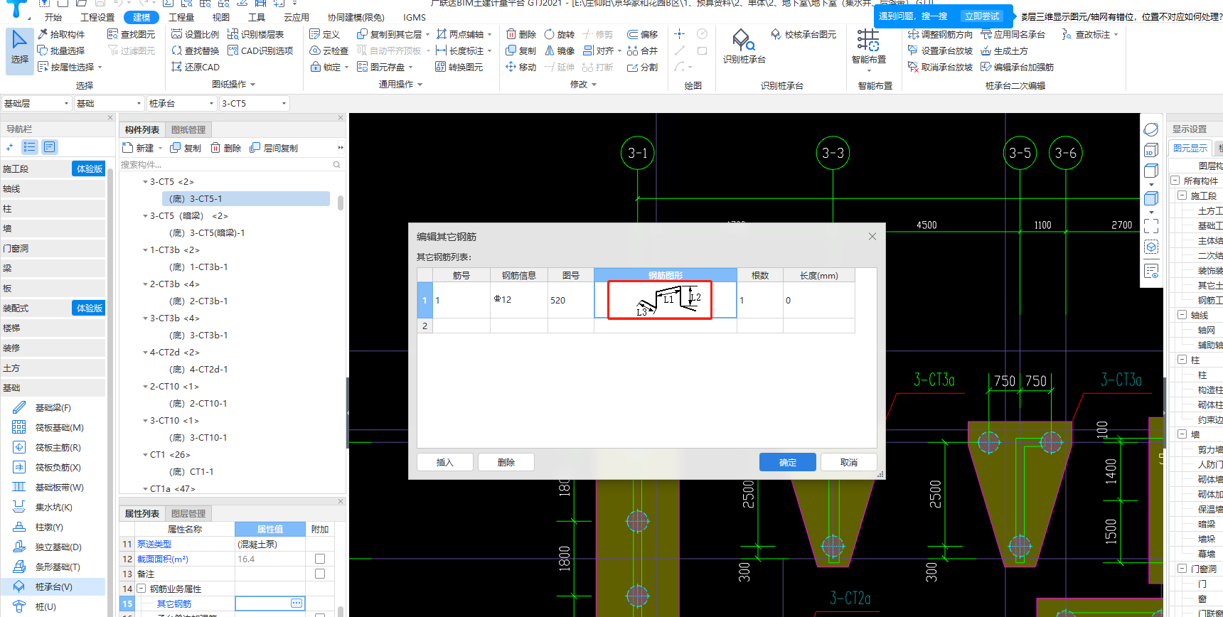

    承臺馬凳筋像圖片這種規格圖號的馬凳筋,馬凳筋的L1、L2、L3的長度要怎么確定呢?

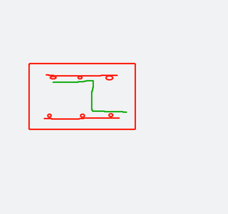

    L1,L3按承臺鋼筋間距各加50,L2按承臺厚-2個保護層-上下鋼筋直徑之和(一般是4根鋼筋的直徑)馬凳筋

  • 要根據設計或施工方案要求選擇計算
