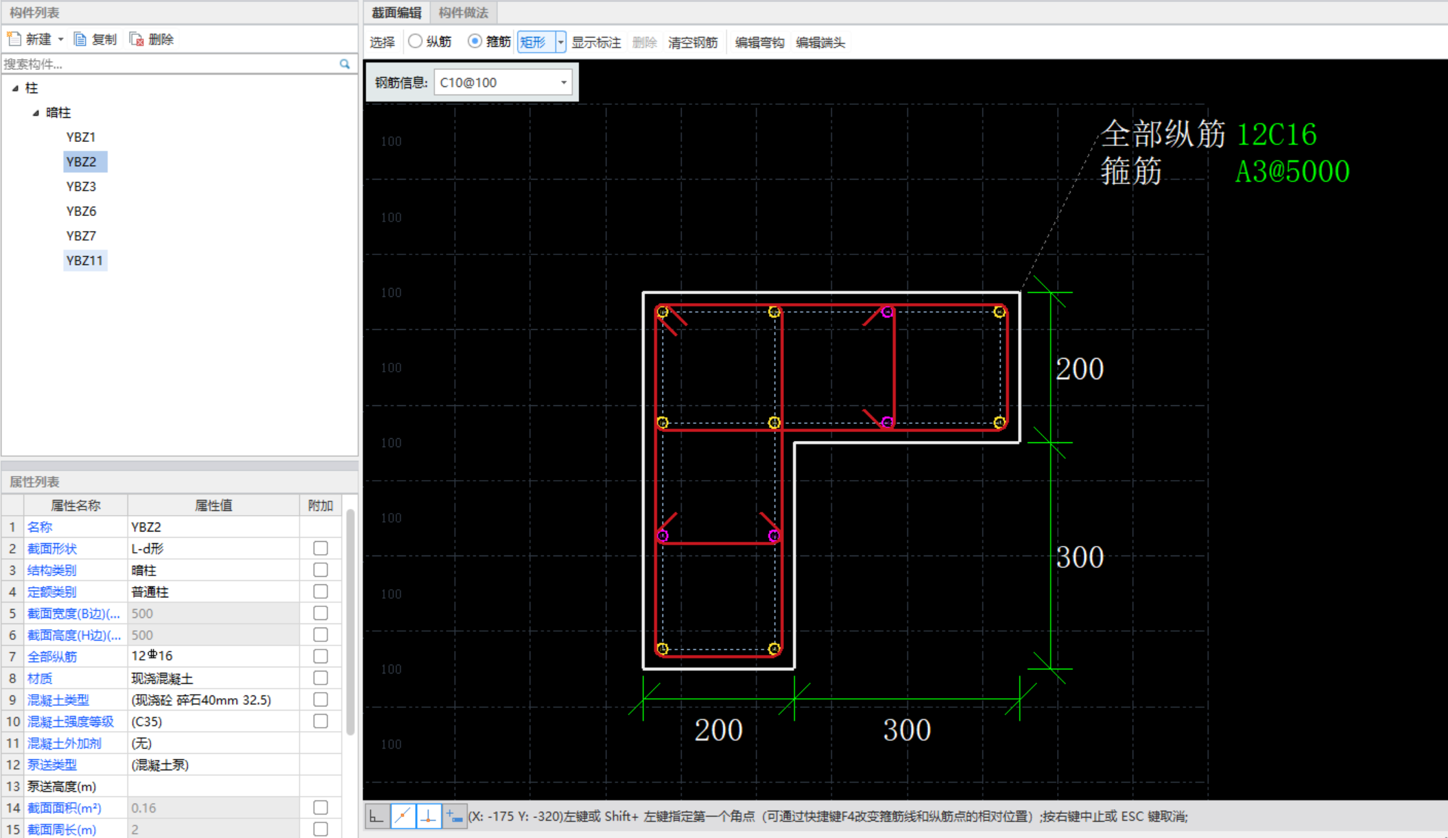

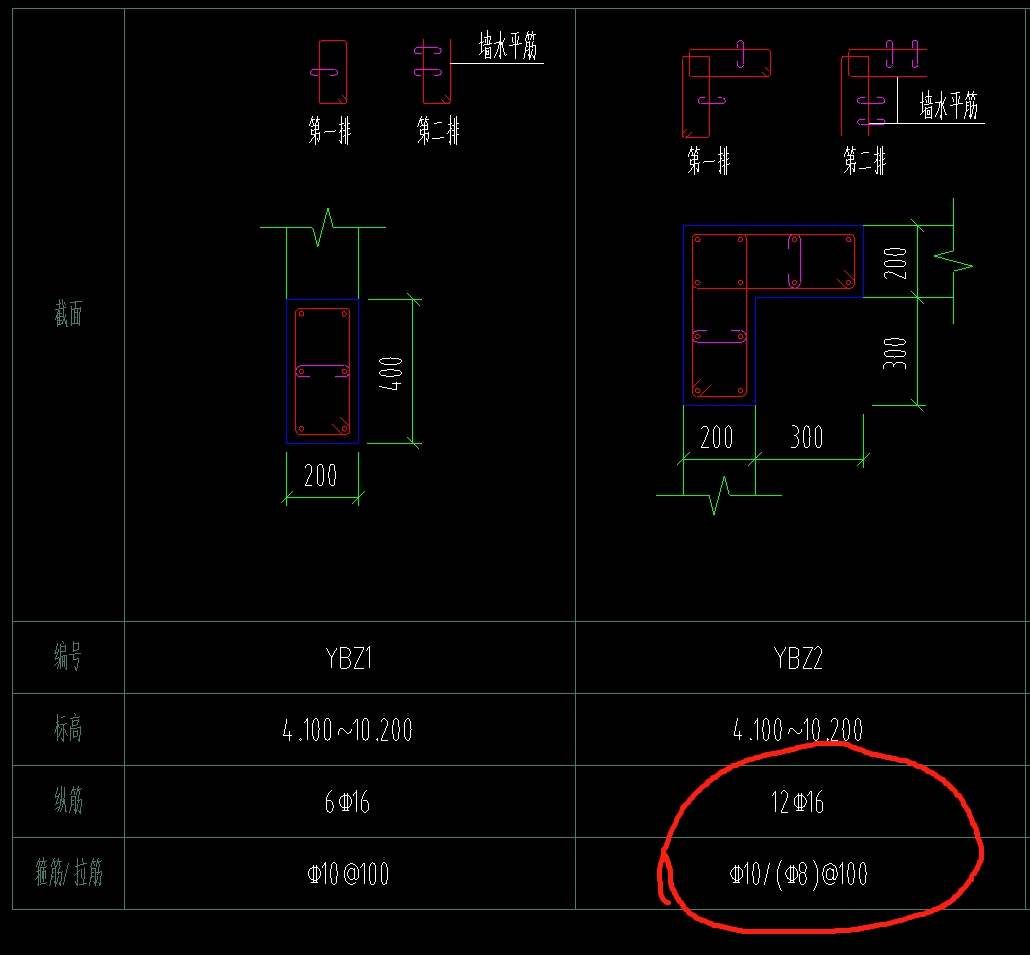

  • 圖一的縱筋和拉筋在圖二廣聯(lián)達識別的對不對啊
    拉筋縱筋和拉筋
    您好 箍筋不正確 我看圖片顯示的是  A3@5000 這個數(shù)肯定是不對的
    應該是古箍筋c10-100,拉筋是c8-100
