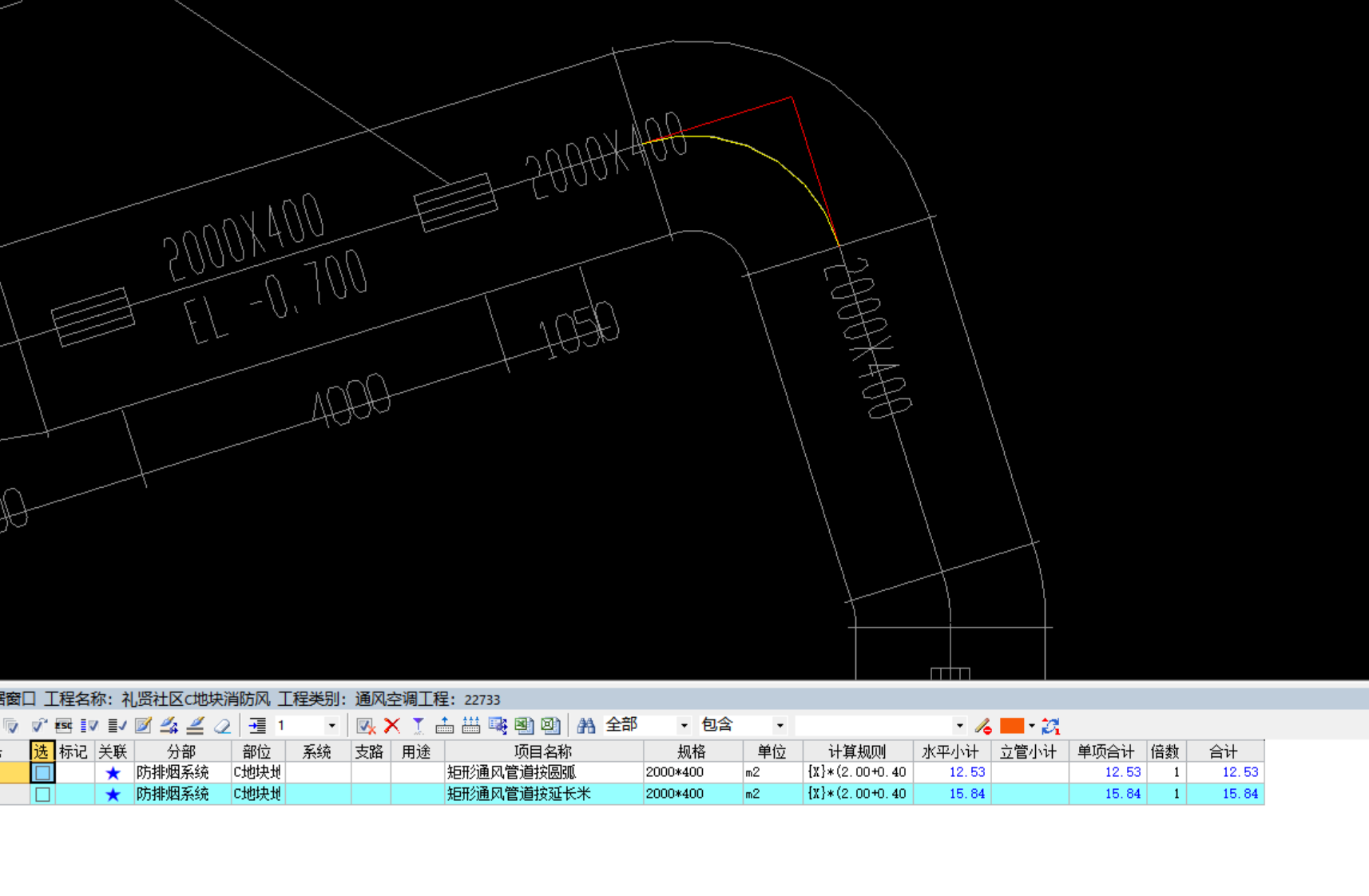

    我知道通風管道按圖示內徑尺寸以展開面積計算,計算長度時均以設計圖示中心線長度(主管與支管以其中心線交點劃分),請問風管遇到轉彎時,如何計算風管長度,是按彎頭的圓弧計入,還是按中心線延長米計入,(即直角),如下圖所示,是按黃色計算工程量,還是按紅色計算工程量通風管道
  • 風管遇到轉彎時,是按中心線延長米計入
    是按紅色計算工程量
