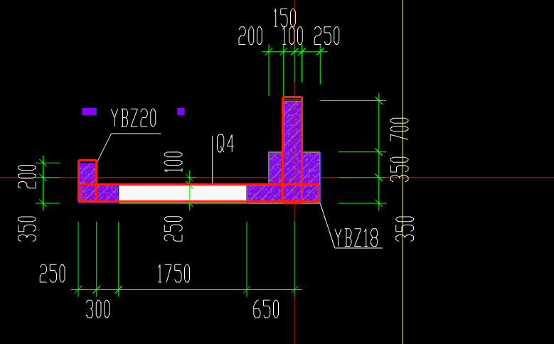

  • 畫鋼筋的時(shí)候要不要畫滿剪力墻,如果畫不滿是否要新建相應(yīng)規(guī)格的剪力墻
    暗柱這樣畫剪力墻的話 之后再報(bào)表里提取暗柱的混凝土量麻煩(因?yàn)闆]有填充滿暗柱),那我是否可以新建一個(gè)200和250的墻專門用來填滿空隙呢?會不會對鋼筋有影響
  • 你好:是的。【用不配筋的剪力墻覆蓋突出的部分】
    2022-09-28 09:27:28
  • 你用配筋的墻  或者不配筋的墻填滿計(jì)算結(jié)果都一樣
    2022-09-28 09:32:20
  • 端柱位置就不用畫滿剪力墻了吧
    2022-09-28 09:34:48
  • 剪力墻畫到軸線位置,否則后面裝修沒法布置。
