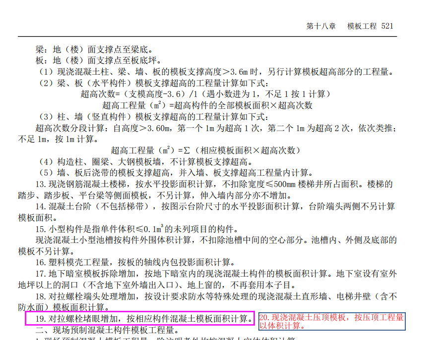

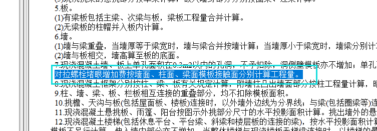

對拉螺栓端頭處理增加、對拉螺栓堵眼增加工程量分別怎么計算
對拉模板堵眼增加要考慮超高模板工程量嗎?
例如上圖,對拉螺栓堵眼增加工程量應該為多少?
堵眼增加定額套項時的工程量是否為外墻模板的一半,因為只有外墻外側進行堵眼
請問山東定額中,對于外墻對拉螺栓工程量是外墻模板面積的一半嗎?
山東省對拉螺栓堵眼增加工程量怎么計算?
