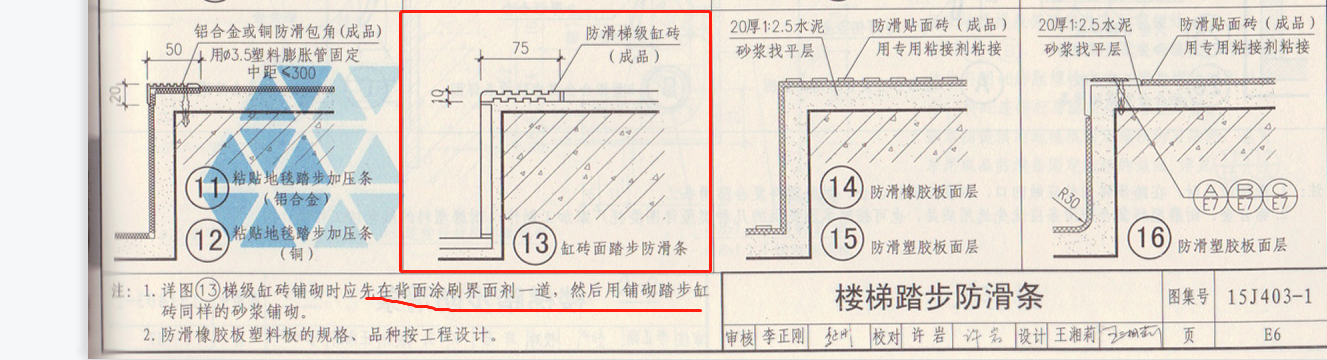

你好,這個是購買的成品防滑磚,在購買材料的時候就是加工好的。踏步磚就按照成品價格記取。

這個圖集中的節點13防滑條做法,不用單列防滑條,樓梯面層缸磚自帶,不需要計算該部分工程量
