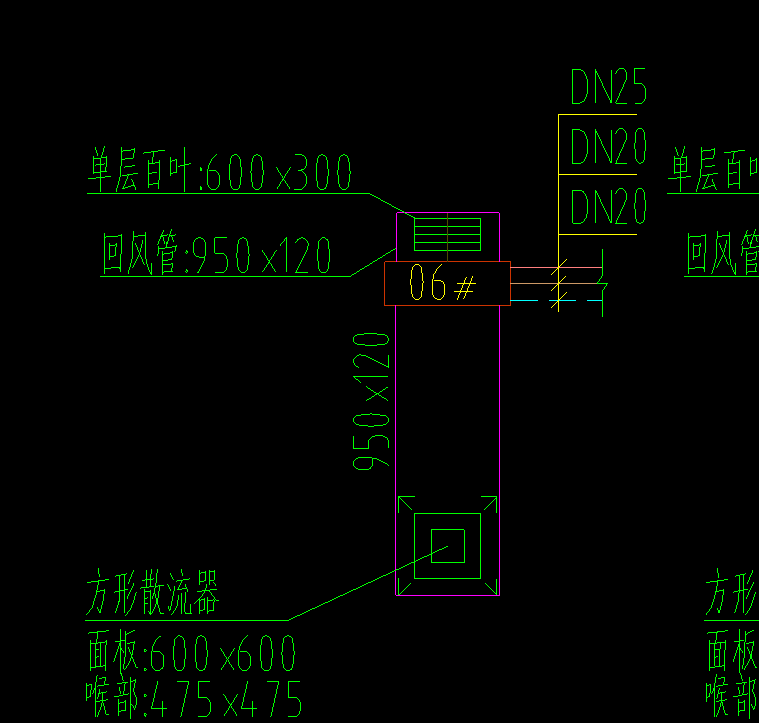

  • 哪兩個是冷凍水管和冷卻水管?他們規格必定都是一樣的?
  • 從上往下:進水、回水、凝結水
    2022-09-27 16:21:55
  • 藍色是冷凝水排水管;
    其它兩根是空調水供回水管;
    2022-09-27 16:25:47
  • 圖中是室內機,有冷凍水進水、回水和冷凝水,沒有冷卻水。
    冷卻水是連接冷卻塔和室外空調主機的,與室內機無關。
    2022-09-27 16:26:21
  • 上是冷凍回水管,第二個是冷凍給水管,最下邊是冷凝水管
