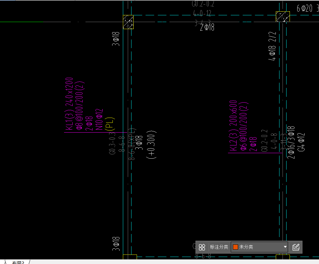

  • PL縱向受力鋼筋不得采用綁扎搭接怎么處理

  • 你好:場景一:某個圖元設(shè)置偏拉構(gòu)件鋼筋不得綁扎;
    方法:軟件中不能單獨設(shè)置/區(qū)分偏拉構(gòu)件,若要求圖元是偏拉構(gòu)件鋼筋不得綁扎,可以選中圖元---在屬性列表---鋼筋業(yè)務(wù)屬性---搭接設(shè)置中修改搭接形式為除了綁扎搭接外的其他搭接形式。如圖:
    縱向受力鋼筋
    場景二:若圖元的一部分標注偏拉構(gòu)件不得綁扎,如:梁的某一跨標注偏拉構(gòu)件不得綁扎,則不能直接設(shè)置,變通方法如下:
    方法一:需要將梁分段設(shè)置。梁分段繪制后通長筋會斷開計算,計算也會有區(qū)別,若需要修改,需在【編輯鋼筋】中修改后【鎖定】。
    方法二:計算后在【編輯鋼筋】中修改這一跨梁鋼筋的搭接形式后【鎖定】。
