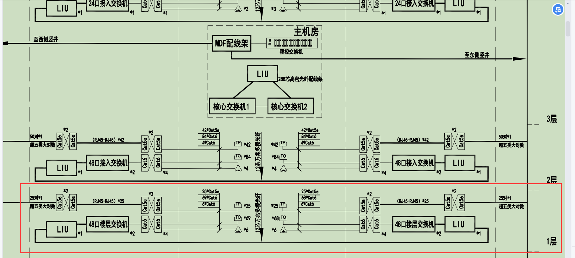

    弱電配線架電系統圖答疑解惑

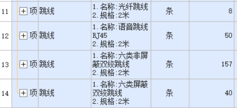

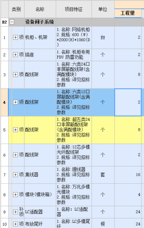

        求大神能給講解一下理線器、配線架、尾纖、跳線等怎么計算工程量?根據弱電系統圖,看看施工單位報審的那些工程量對不對?

    圖片工程量是一層的工程量
    根據圖紙,一層的工程量應為以下,余同:
    機柜:2臺
    12芯光纖配線架:2臺
    48口網路交換機:4臺
    光纖模塊:4個
    網絡配線架(24口超五類):8臺
    網絡配線架(24口六類):8臺
    TP電話插座:50個
    TO網絡插座:137個
    地面插座:12個
    RJ45語音跳線:50根---滿配
    RJ45網絡跳線:(96+96)根---滿配
    光纖跳線:4條
    熔纖:(12*2) 芯
    尾纖:(12*2)條
    首次提交 2022-09-28 09:06:58  最近修改2022-09-28 09:22:08 (修改過1次)
