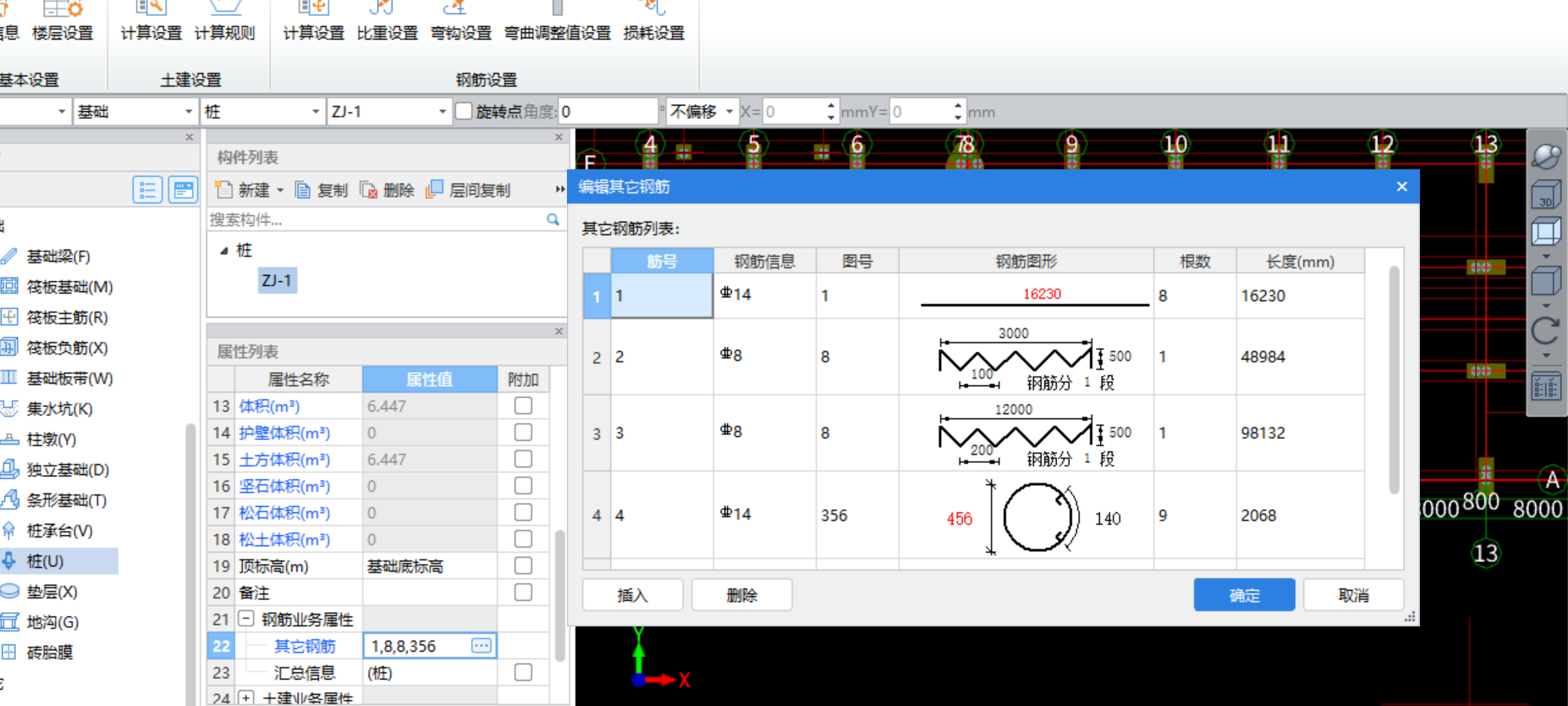

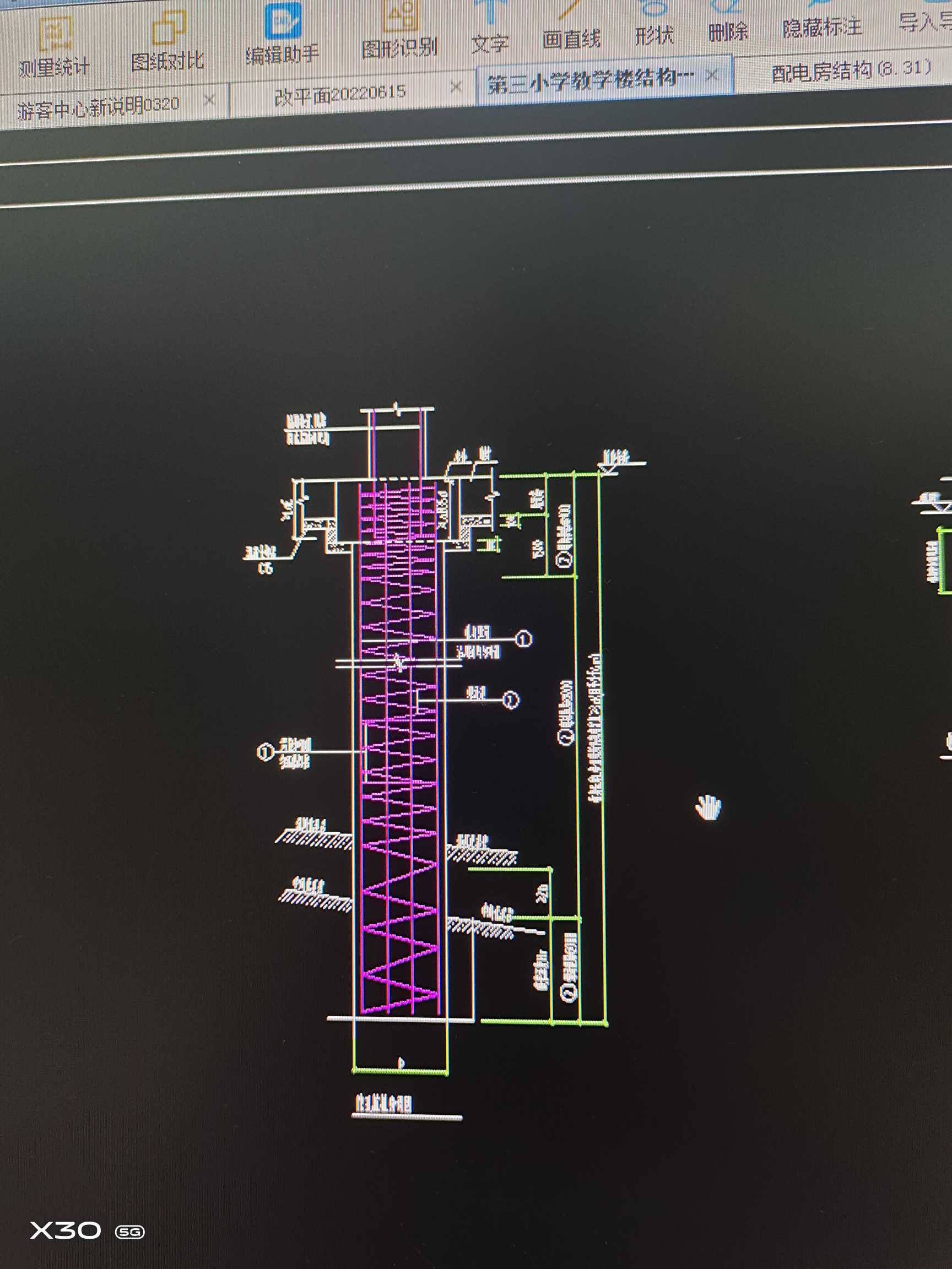

樁基施工的清單編制及定額套用
樁基施工:①按照工程量清單中第二種情況旋挖成孔1000米,孔徑800mm報價;②樁基施工要求入中等風化巖2m ③樁砼標號C30④鋼筋籠的材料型號、規格和配置方法是什么?通長縱筋為12根HRB400,直徑為28mm,長度為23.2m。加勁箍筋為HPB400,直徑為20mm。非加密區螺旋箍筋為HRB400,直徑為10mm,間距為200mm,加密區螺旋箍筋為HRB400,直徑為12mm,間距為100mm。縱向鋼筋采用HPB400級,縱向鋼筋優先采用焊接或者機械連接,d≦20的鋼筋容許采用搭接,搭接長度滿足規范要求,同意連接區段內縱向鋼筋搭接頭面積百分率≦50%。主筋連接采用焊接形式時,雙面焊縫長不小于10d,主筋接頭間距營大于35d,且不小于1000,并在同一連接區段內縱向鋼筋接頭面積百分率應≤50%,箍筋采用螺旋筋形式。螺旋鋼筋及橫向加勁筋采用HRB400級,縱橫鋼筋交接處應焊牢。樁身鋼筋籠保護層厚度50mm,為保證鋼筋籠有足夠的保護層,制作鋼筋籠時應設置長度40-50mm的定位環或墊塊等措施。各位大神,這個樁基施工怎么編制清單項目,套用哪些定額?請指點迷津!!!
