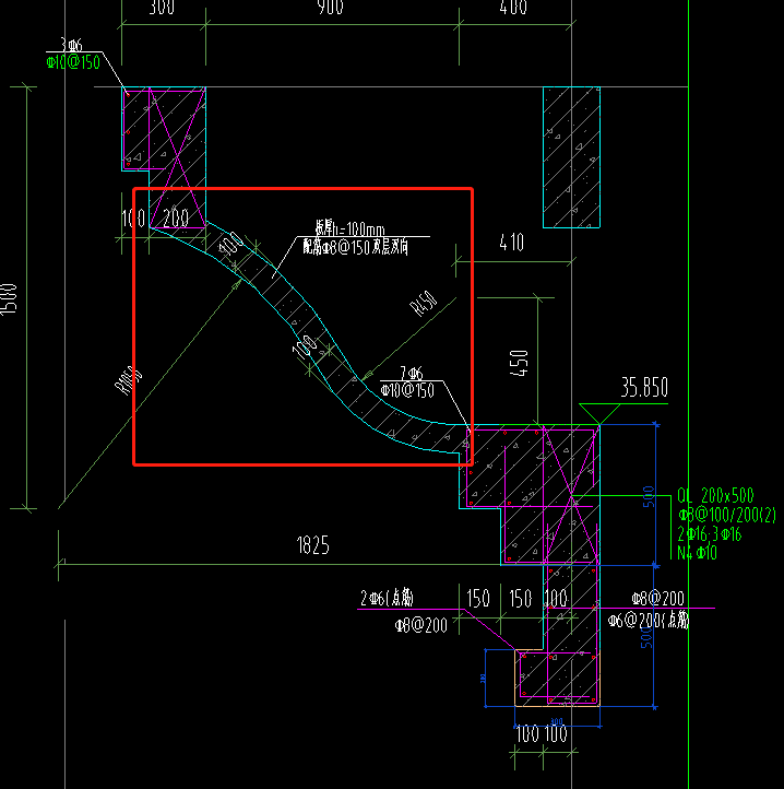

趙葉 2022-09-26 15:43:51 | 陜西省 土建 | 425查看 4回答

按異形挑檐繪制。

繪圖比較困難,識別電子圖為好。

你好,這樣形狀不好繪制,你可以按照斜線長度的“斜板”進行定義和繪制。

可以通過CAD看圖軟件測量長度,然后用廣聯達算量軟件表格輸入
