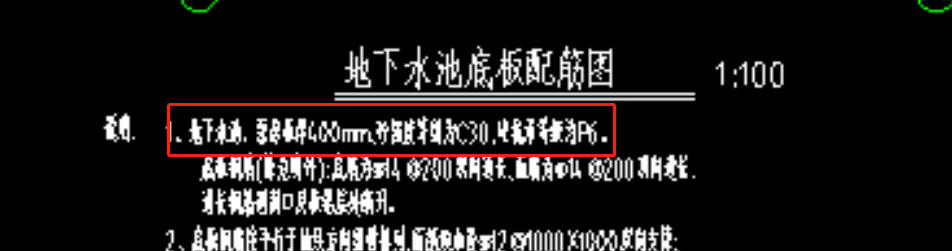

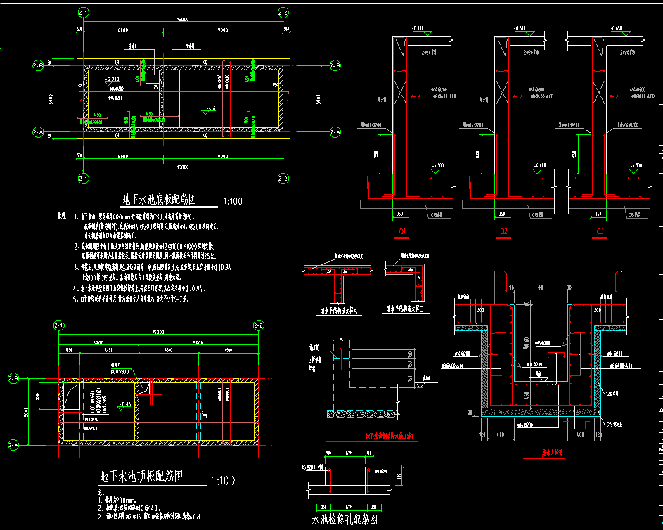

    單獨水池如何用廣聯達建模。沒有筏板基礎,用廣聯達集水井定義來建水池,xy鋼筋沒有說
    ,只有集水井有,這個要怎么處理,第一次畫這個,求詳細指導

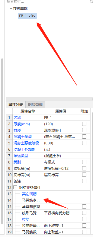

    用筏板+剪力墻布置即可建筑行業快速問答平臺-答疑解惑水池底板就按筏板布置,看不清,應該是400mm厚筏板基礎
    首次提交 2022-09-26 11:52:50  最近修改2022-09-26 16:38:19 (修改過2次)
  • 池底用筏板基礎定義,池壁用剪力墻定義。
