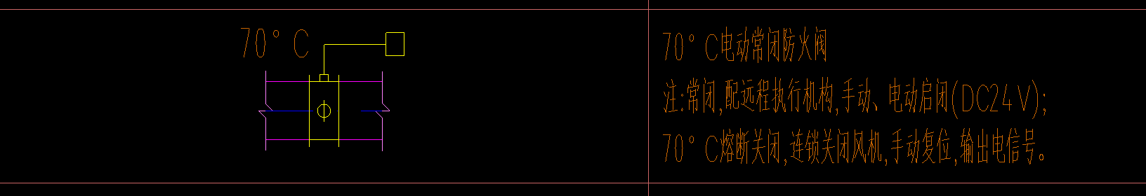

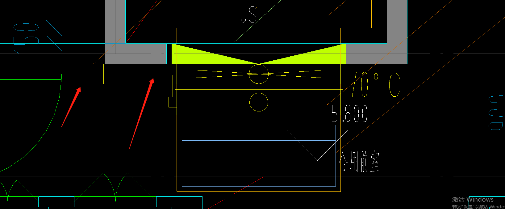

請問防火閥是不是包含了手動按鈕和這些管線?
還是說要單獨計算工程量?
要怎么計算?

1、手動報警按鈕需要計算信號線,如有插孔還得計算電話線
2、防火閥需要計算信號線和電源線

一、需要單獨計算,防火閥安裝不含電氣內容。
二、管線工程量到電氣圖紙上尺量、計算。
