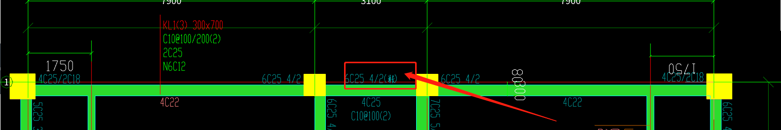

  • 梁 原位標注 上部鋼筋寫著通長 請問軟件怎么處理?
    通長
全部回答 (5) 首答僅用{{minutesHtml}}
  • 你好:在梁的原位標注輸入在該跨的上部跨中鋼筋里面的。
    2022-09-26 09:25:34
  • 指的是本跨通長。,設定長匯總后鎖定。
    首次提交 2022-09-26 09:25:37  最近修改2022-09-26 09:26:04 (修改過1次)
  • 原位標注,在梁上部鋼筋,跨中位置輸入通長鋼筋。6C25   4/2
    2022-09-26 09:26:37
  • 由于此跨較小,上部附加筋兩邊各伸出1/3,超出跨度,因此在此跨通長。軟件默認設置。
    2022-09-26 09:27:36
  • 在該跨梁的上部跨中筋內設置可以原位標注
