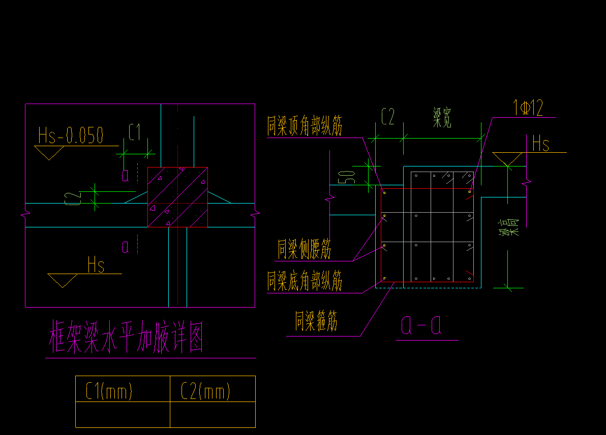

  • 請問以下圖紙框架梁水平加腋,在軟件中怎么設置?
    水平加腋
  • 你好:軟件是按照梁高布置,設計不是梁高布置,需要在表格輸入里面計算輸入。
    在梁構件的【建?!拷缑妫疑戏健玖憾尉庉嫛恐校c擊【生成梁加腋】功能自動生成。如圖:
    備注:異形梁生成不了梁水平加腋,建議在【表格算量/表格輸入】中處理。
    加腋
    首次提交 2022-09-26 09:01:56  最近修改2022-09-26 09:02:59 (修改過1次)
  • 采用異形柱定義布置,鋼筋在其他鋼筋當中輸入
    2022-09-26 09:02:24
