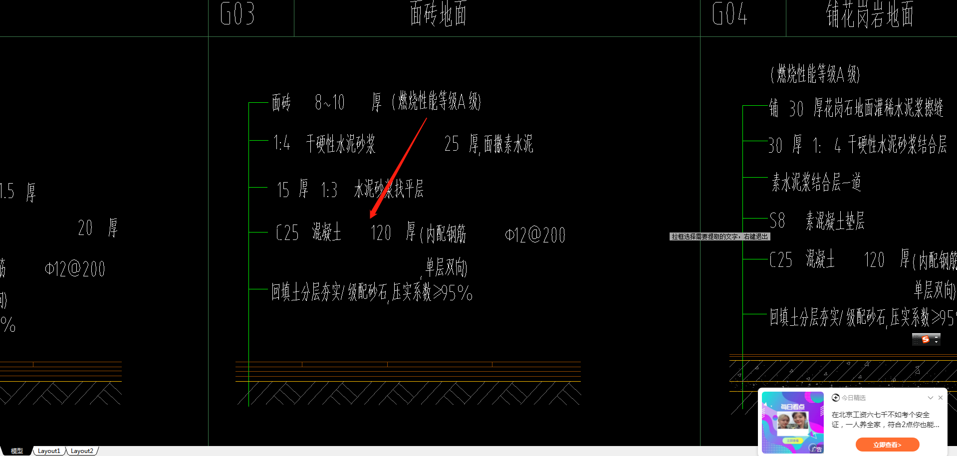

  • 樓地面裝飾這個C25混凝土120厚套什么定額

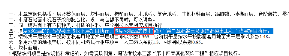

    一般的是超過60mm就套混凝土墊層定額看一下你們省份的定額說明,是否有這一條

  • 裝飾定額——地面墊層
    2022-09-24 08:59:25

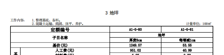

  • 如是地面的,按地坪定額答疑解惑
    首次提交 2022-09-24 09:00:22  最近修改2022-09-24 09:01:47 (修改過1次)
  • 你好:套混凝土墊層。
    2022-09-24 09:02:13
  • 套墊層子目
    2022-09-24 09:07:23
  • 套混凝土墊層就可以
    2022-09-24 09:08:06
