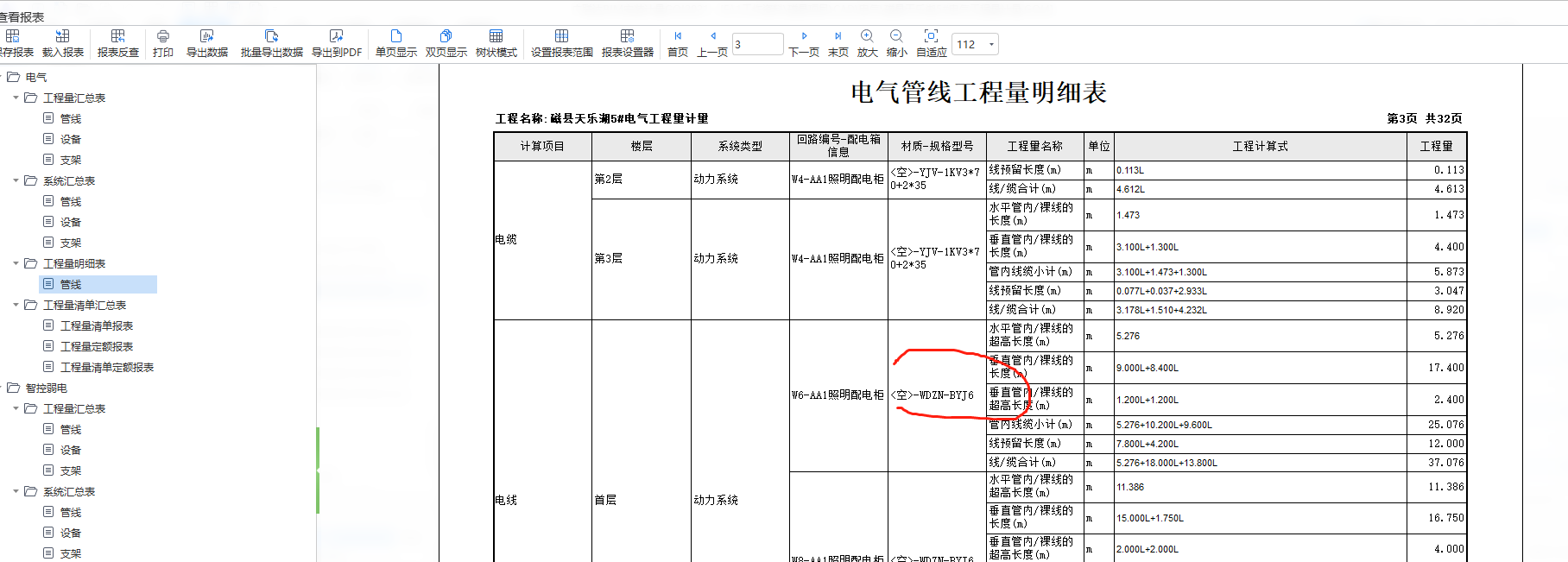

  • 工程量匯總表總電線名稱顯示不全 為什么?
    制構件
    如圖  控制電纜后面應該是WDZ-BYJ 5*16   為什么這里沒有全部顯示   在繪制構件的時候也是寫全了的。
    “5”是工程量按5根計算,不能再有5字。
    這是5根電線,不是1根5芯電纜,是你自己理解有誤,不是軟件錯誤。
    首次提交 2022-09-23 17:47:20  最近修改2022-09-23 17:47:40 (修改過1次)
  • 5*6,5是根數,工程量*5根,軟件自動乘5根了,所以名稱只有BYJ6
