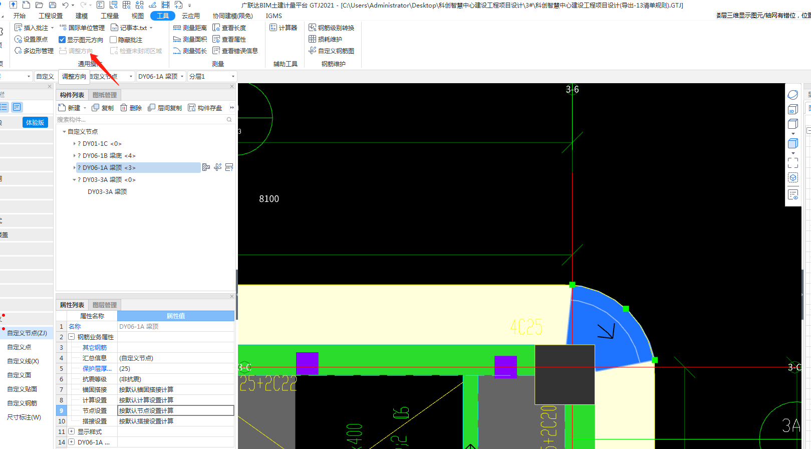

  • 為什么這個(gè)調(diào)整方向用不了呢?
    調(diào)整方向
我來(lái)答  邀請(qǐng)別人來(lái)回答
 提醒提問(wèn)者
  • 選中鼠標(biāo)右鍵調(diào)整方向試下,也有可能是樓層顯示顯示了多層也會(huì)無(wú)法操作的吧
    2022-09-23 09:44:01
  • 您好
    自定義節(jié)點(diǎn)暫時(shí)無(wú)法直接調(diào)換方向。變通方法如下:
    建議選中自定義節(jié)點(diǎn)圖元,鼠標(biāo)右鍵【鏡像】后,然后再選中圖元,鼠標(biāo)右鍵【移動(dòng)】,移動(dòng)到對(duì)應(yīng)位置即可。
