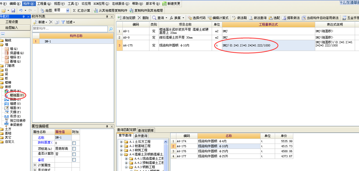

  • 這種鋼筋可以再廣聯達鋼筋算量軟件中用板中間層筋代替嗎?
    中間層
    問題補充:如果可以定義的話,填充墻所占的地面面積應該沒有這種地面裝飾鋼筋吧,如何扣除
    鋼筋抽樣只要你的設置條件具備合適,是可以用布置的方式計算,但它的圖形算量,也可以用計算式的方式處理,及在你定義的相應構件下設置,及:面積/(0.2*0.2)*0.2*2*0.22,這個計算式是:工程量/鋼筋布置面積*間距的邊長*2邊,也可以滿足計算要求的。

  • 在定義地面的時候,同時定義,選擇面積的代碼乘以平米含量。
