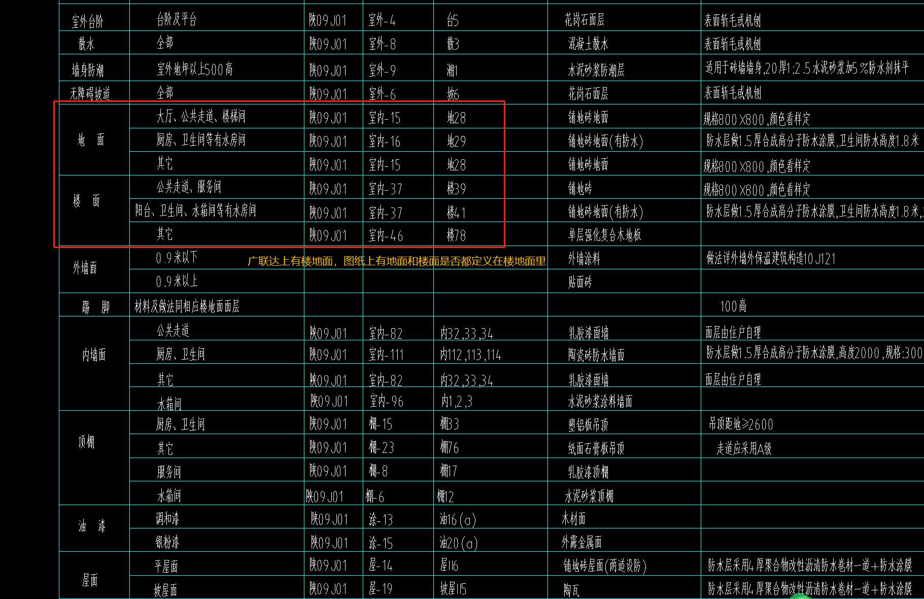

zhoum 2022-09-22 16:45:07 | 陜西省 土建 | 455查看 2回答
dahu 黃金專家
答題: 21497 被贊: 9662
樓面和地面的區別是地面的做法除了有樓面的做法外,還有墊層等土工工程。如果土工工程另畫的話,相同做法的樓面和地面可以定義一個構件。
2022-09-22 16:46:45
小的大牛 黃金專家
答題: 52526 被贊: 14878
你好,你新建樓地面,然后自己命名露面或者地面,清單描述按照圖紙設計的進行定義和編制。
2022-09-22 18:23:39
土建造價問題
老師您好! 1. 圖紙上的高壓,低壓配電室現澆砼樓面板上預留孔洞四周有很多預埋件,這是不是安裝電器設備用的?土建圖紙上沒有是不是要在電器儀表和安裝圖紙上才能看到具體設備? 2.如圖,該房間執行樓39 .隨打隨抹光套 8-38水泥砂漿 壓光樓地面+8-39水泥砂漿 加漿一次抹光 隨打隨抹? 如圖水泥漿一道套 8-37刷素水泥漿一道?工料機里材料要換算成107膠素水泥漿?二道的同樣要替換嗎? 套 8-79地磚樓地面 水泥砂漿結合層 周長1200mm內,8-80,8-81三者選一?同樣要按照替換嗎? 和結合層和粘結層是一個意思吧? 是否是套同樣的子目,只不過修改下厚度? 是不是還是套8-79,8-80,8-81三選一,擦縫定額里以綜合考慮了吧? 3.剛說的預留洞全部超過0.3m2,按照定額規定我在計算上述1~5工程量時是不是每一個都要扣除預留洞的面積呢? 謝謝!!!
