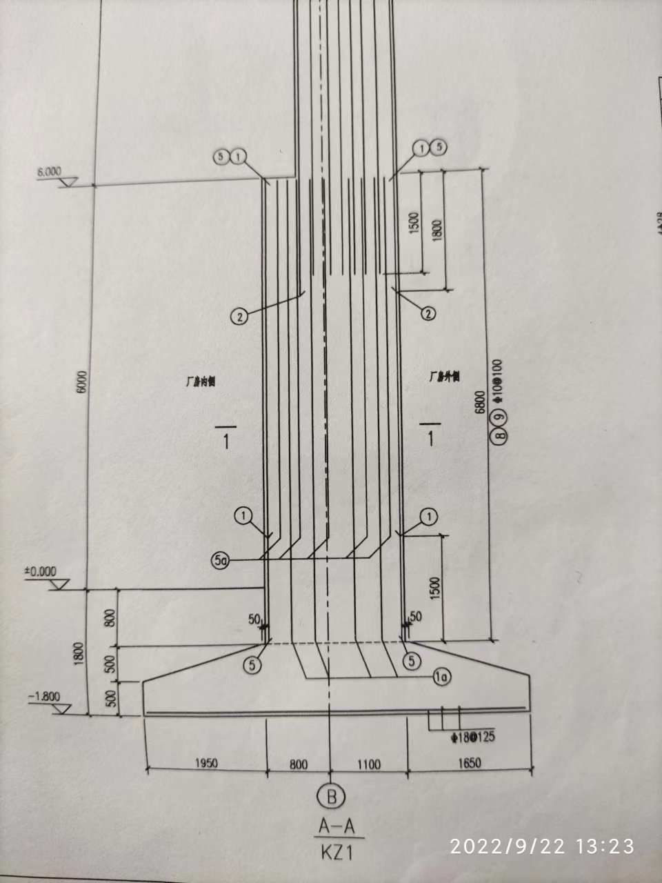

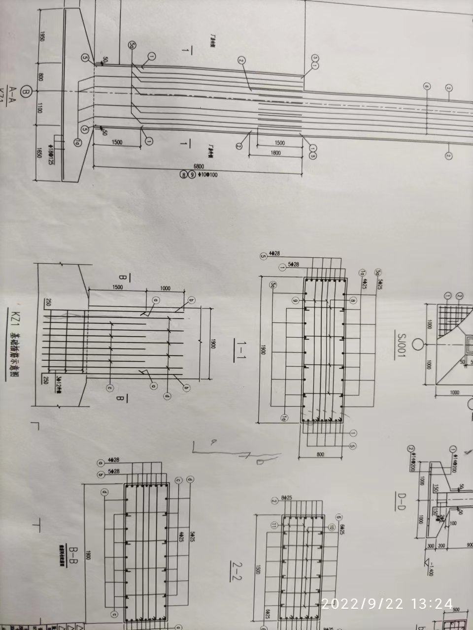

  • 柱子縱筋搭接位置的設(shè)置
    搭接位置
    角筋
    請(qǐng)問,這個(gè)柱子從基礎(chǔ)出來1.5米的位置進(jìn)行搭接,這個(gè)1.5米在哪里設(shè)置呢?另外標(biāo)高6米處4個(gè)角筋在6米以下下1.8米處搭接,邊筋都是1.5米搭接又怎么設(shè)置呢?
我來答  邀請(qǐng)別人來回答
  • 柱子縱筋搭接位置 在 柱子屬性中 設(shè)置。
