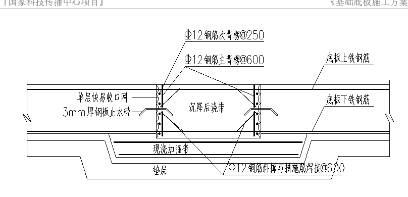

  • 請(qǐng)問,后澆帶措施鋼筋如何計(jì)算呢?是用軟件里的其他加強(qiáng)筋呢還是什么方法呢?
    后澆帶措施鋼筋

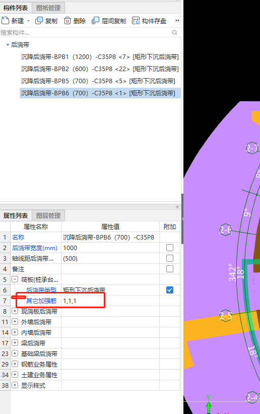

  • 就是其它鋼筋中計(jì)算的。
    2022-09-21 15:05:21
  • 點(diǎn)狀的縱向鋼筋建議在后澆帶中輸入,垂直的鋼筋在屬性其它鋼筋里編輯
    2022-09-21 15:09:35
  • 后澆帶里面輸入即可,不同配筋分別定義
