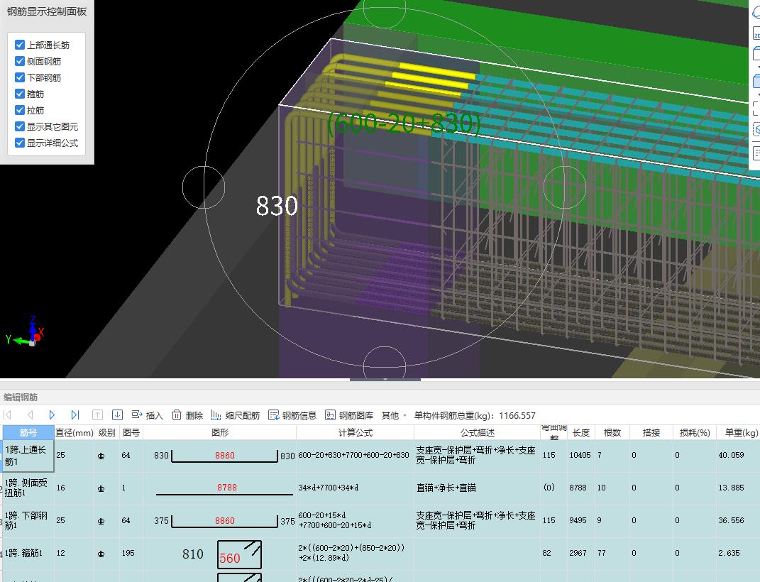

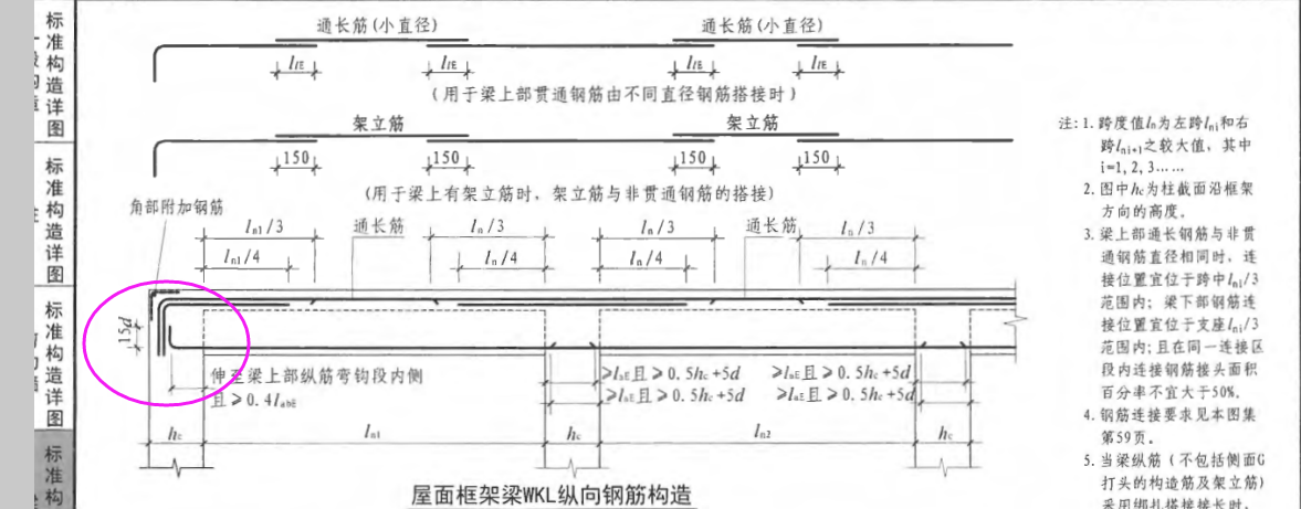

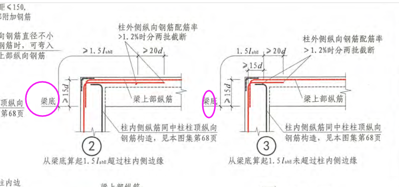

上部鋼筋折彎不應該是15*d嗎,為什么是伸至梁底,圖集里好像沒看到這個要求

計算正確的.底筋是15D

沒問題
