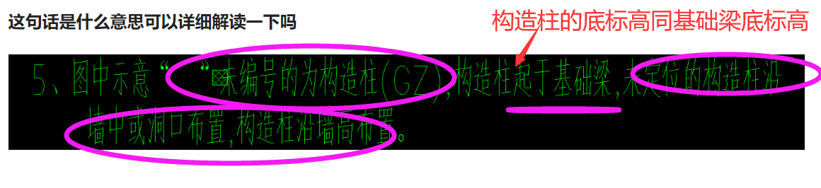

  • 這句話是什么意思可以詳細解讀一下嗎

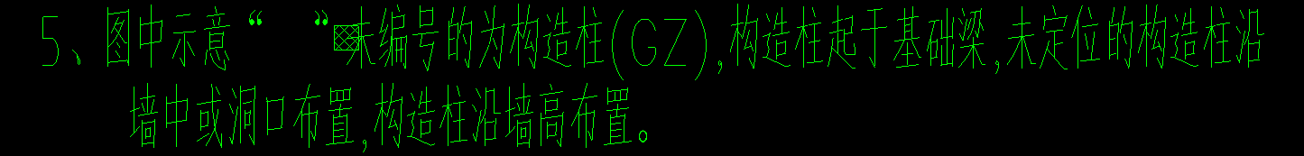

  • 這是構造柱說明,按說明上的意思,在對應的位置沿著墻高布置就可以
    2022-09-19 10:13:16
  • 指圖中示意對應填充圖案的為構造柱(GZ),構造柱從基礎梁起設置,未定位的按墻中或洞口布置;構造柱高同墻高
    2022-09-19 10:14:01
  • 構造柱布置的部位(沿墻中、或洞口),構造柱的高度(起于基礎梁,沿墻高)
    2022-09-19 10:14:35
  • 構造柱在基礎梁生根
    構造柱在墻中
    或者是在門窗洞口兩側
