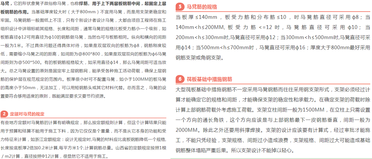

  • 設計說明中沒有注明馬凳筋情況怎么設置馬凳筋?
    你好:馬凳筋一般在筏板或現澆板中,支撐底筋和面筋的作用。
    設置范圍:一般板類構件只要有面層鋼筋(面筋、跨板受力筋、負筋、溫度筋)和底層鋼筋就需要設置馬凳筋,否則面層鋼筋沒法支撐起來。當只有底筋或只有面筋的時候,即使設置了馬凳筋軟件也不會計算。
    設置規范:馬凳筋設置目前沒有具體的規范說明,建筑工程一般都對馬凳筋有專門的施工組織設計,如果施工組織設計中沒有對馬凳筋作出明確和詳細的說明那么就按常規計算。
