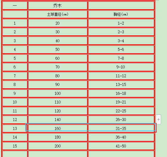

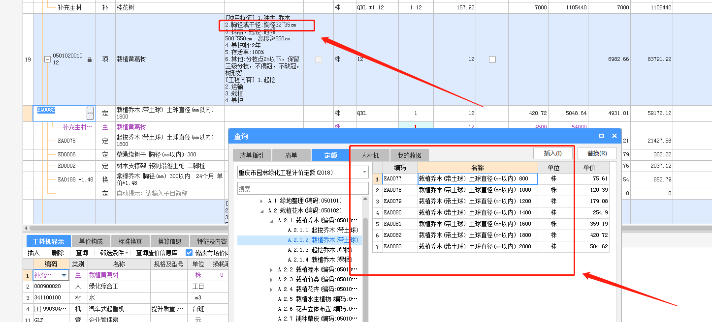

  • 載種的喬木胸徑超過定額最大胸徑了怎么套定額
    喬木
全部回答 (5) 首答僅用{{minutesHtml}}
  • 清單描述不是32cm-35cm嗎?沒超
    2022-09-18 13:30:27
  • 按最大的子目計算,主材費按實際輸入處理。
    2022-09-18 13:30:31
  • 樓上說的沒錯,按最大的,如果實在超出太多成本差異太大的,只能另外走簽證了
    2022-09-18 13:40:43
  • 套定額
    應該套0081子目;
    2022-09-18 14:52:31
  • 套錯了,應該套喬木胸徑32-35對應子目,你現在套的是帶土球定額子目,所以不對,建議聽聽專業課,對你提升幫助很大。手把手帶你學習園林綠化預算-建筑課堂  https://jzkt.fwxgx.com/courses/18114.html
    2022-09-18 15:47:34
