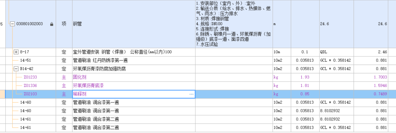

  • 請問根據描述,套取以下子目是否正確
    子目
    2022-09-18 10:30:12 補充

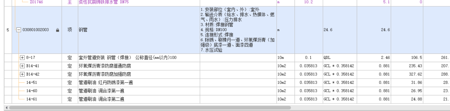

    套取是否正確
    普通防腐去掉,面漆少兩道
    第二次正確
    首次提交 2022-09-18 10:26:09  最近修改2022-09-18 10:37:43 (修改過1次)
  • 面漆4道,環氧煤瀝青
    樟丹:不是瀝青漆
    有調和漆嗎??
    首次提交 2022-09-18 10:26:16  最近修改2022-09-18 10:30:55 (修改過1次)
  • 正確的(核實一下鋼管安裝子目是否包含水壓試驗)
