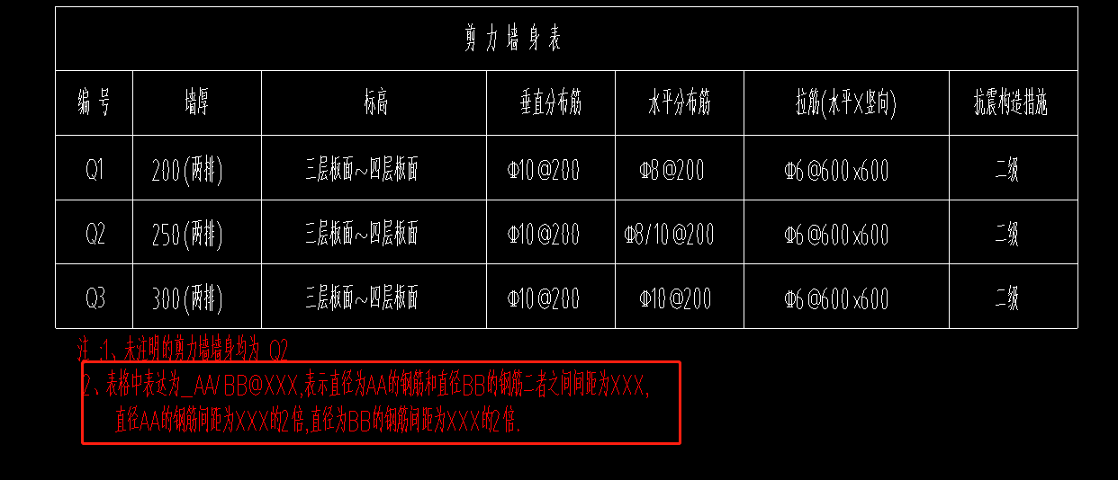

是理解為q2的水平分布筋為C8-400+C10-400嗎
紅梅傲雪 鉑金專家
答題: 183703 被贊: 53914
是的,理解正確,就是一根8個的一根10個的間距200,間隔布置
2022-09-17 20:04:48
李凱 白銀專家
答題: 8503 被贊: 8683
是的
2022-09-17 20:05:20
