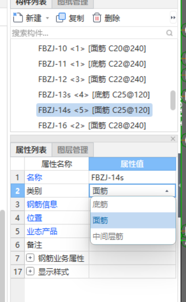

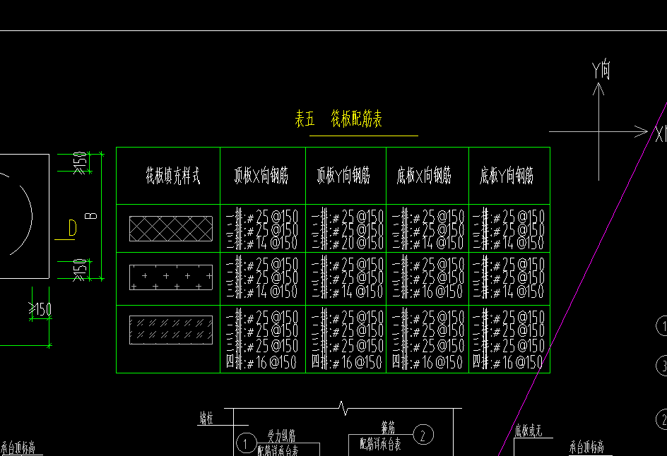

各位老師,這種筏板鋼筋怎么在模型中布置?

給你一個思路,如果還不懂再問。
首次提交 2022-09-17 14:18:13 最近修改2022-09-17 14:18:48 (修改過1次)
天海一線 黃金專家
答題: 42495 被贊: 8971
不管布置幾層,還是按原來的布置方法正常布置,就是多布置幾遍
2022-09-17 14:24:09
獨行者 鉑金專家
答題: 60320 被贊: 44885
均可以的,分區布置。
2022-09-17 16:42:10
