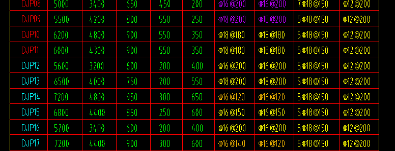

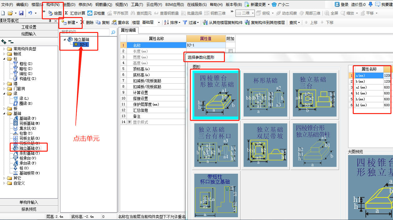

是坡型的
2022-09-17 13:16:53
紅梅傲雪 鉑金專家
答題: 183746 被贊: 53942
坡型獨立基礎
這個截圖不完整,都有鋼筋對應的
截圖的最上一格應該是對應標注或者是在最下方一格
對應就可以的
