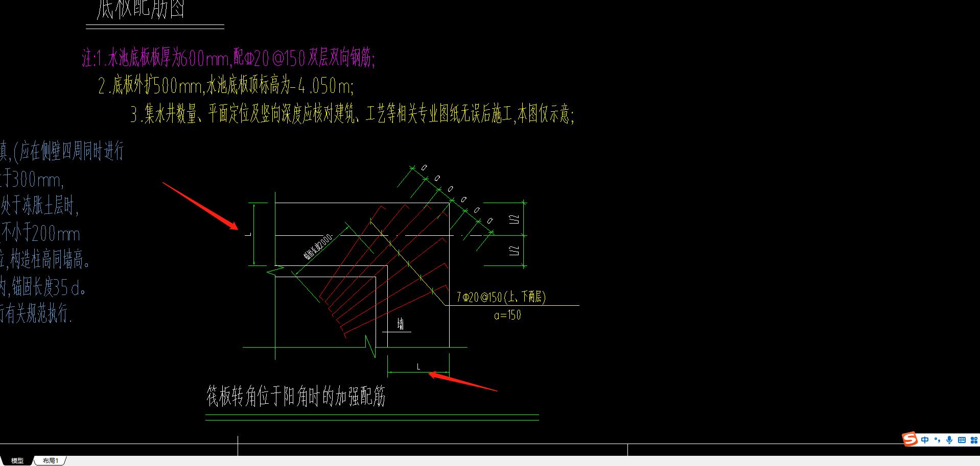

凌空一月 2022-09-17 10:12:19 | 廣東省 土建 | 499查看 3回答
xagcc 鉆石專家
答題: 316674 被贊: 71923
L指的是挑出板的寬度
2022-09-17 10:13:27
大慶張工(免費解答望你采納) 黃金專家
答題: 41485 被贊: 16571
用CAD度量,輸入到表格輸入法內。
2022-09-17 10:13:53
鯨魚哥哥 白銀專家
答題: 1362 被贊: 710
我是用 1.414*L+錨固長度
2022-09-17 10:14:51
