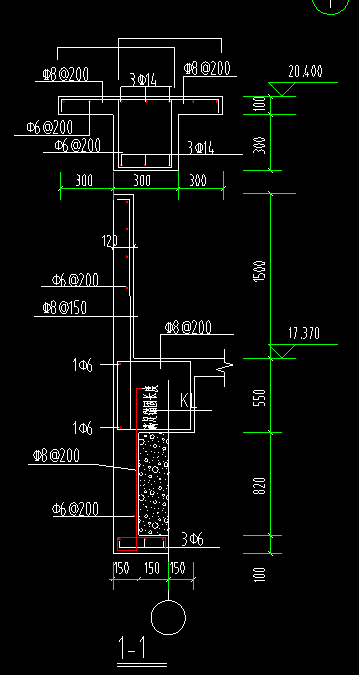

  • 17.37是層頂標高,有1.5m女兒墻,然后上面的結構是什么東西?看不懂 求解
    女兒墻
  • 建議你結合平面圖看1-1的位置,具體是什么構件
    2022-09-16 15:43:44
  • 上面有梁有懸挑板
    2022-09-16 15:43:53
  • 結合建筑立面圖和剖面圖來看,不同位置有不同的高度
    2022-09-16 15:45:32
