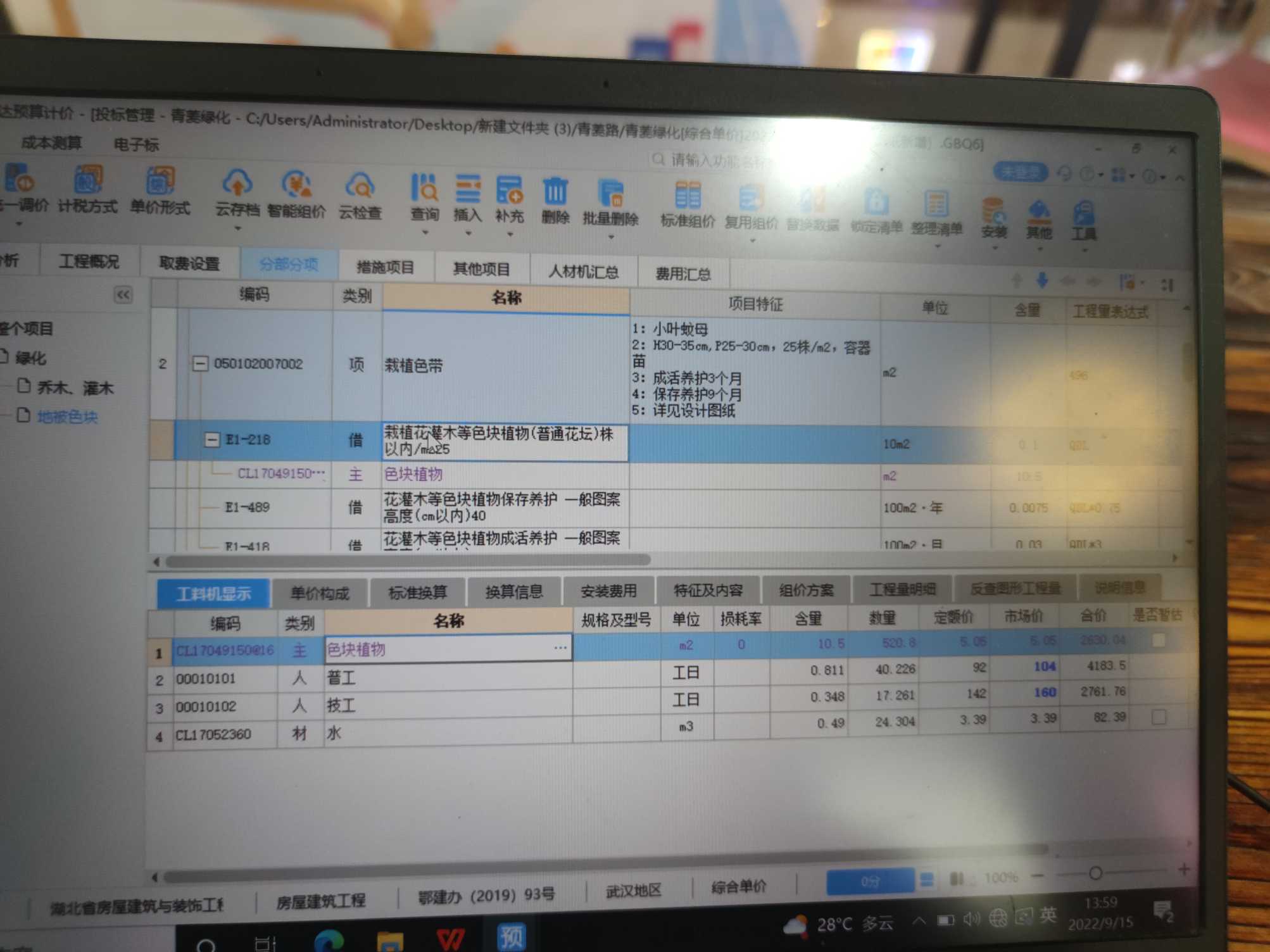

  • 材料信息價是按株,定額的套項是按㎡
    請問這個情況下是否需要換算?信息價是6.4株/元,但定額套取的是平方米。假如1㎡ 32株。那我是不是定額中的材料單價是不是32*6.4?套取

  • 是的

  • 看看一平米栽植幾顆?

  • 你理解正確

  • 不是的,應該是一株6.4元,假如說一平32株,是要根據株數*損耗系數*株/元,建議聽聽專業課,跟專業老師學習,系統提升一下自己。手把手帶你學習園林綠化預算-建筑課堂  https://jzkt.fwxgx.com/courses/18114.html
