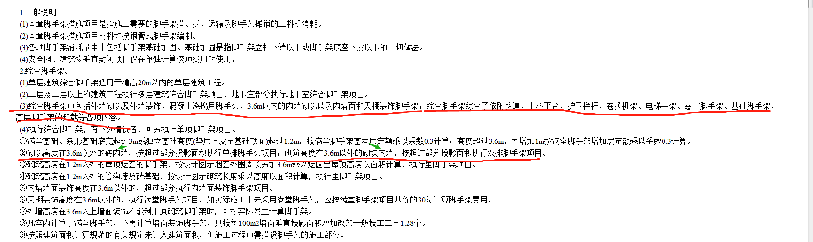

  • 根據(jù)遼寧2017定額解釋說明,計(jì)算了綜合腳手架的工程,外墻部分超高砌筑不需額外計(jì)取;高度超高3.6m的內(nèi)墻需計(jì)取超高部分需要額外計(jì)取,計(jì)取規(guī)則如下
    雙排腳手架
    望采納
