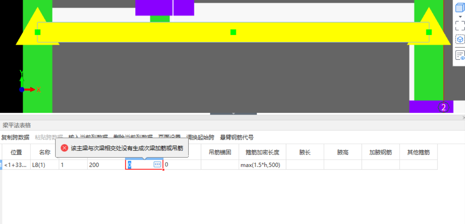

  • 這個怎么改呢
  • 輸入6
    2022-09-15 08:00:26
  • 框內輸入6可以
    2022-09-15 08:03:32
  • 先確認標高、位置正確
    2022-09-15 08:03:53
  • 你好,你輸入“6”就可以,按照常規的都是6根附加筋的。具體的看看圖紙的設計。
