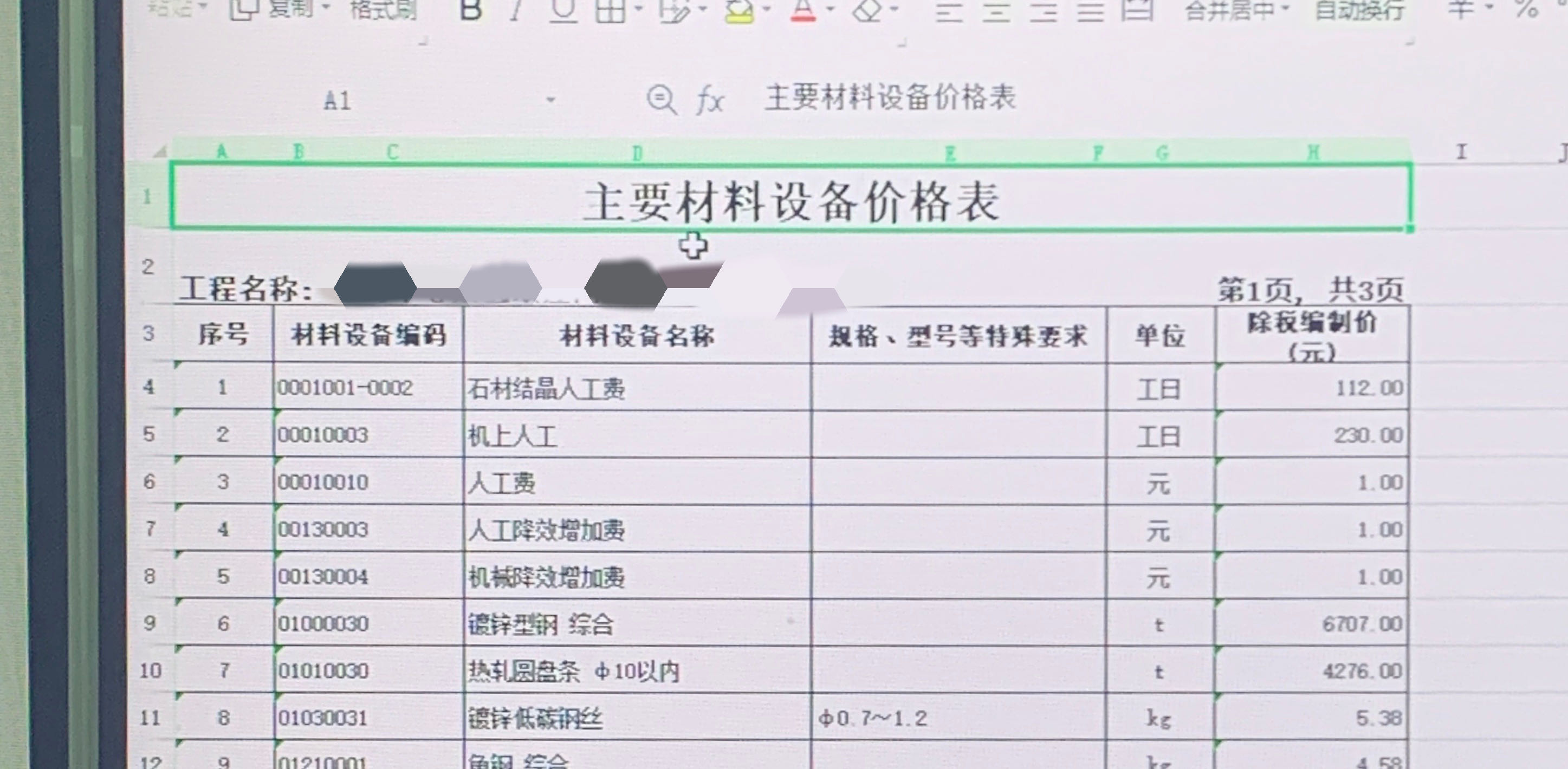

造價小趴菜 2022-09-14 17:42:25 | 廣東省 土建安裝裝飾計價軟件GCCP | 544查看 2回答
這個我的報表里沒有,我人才機也匯總了,求解答!感謝
將軍峰 鉑金專家
答題: 169276 被贊: 97036
需要在人材機匯總表中 選擇出主要材料 然后再導出 。
2022-09-15 08:53:58

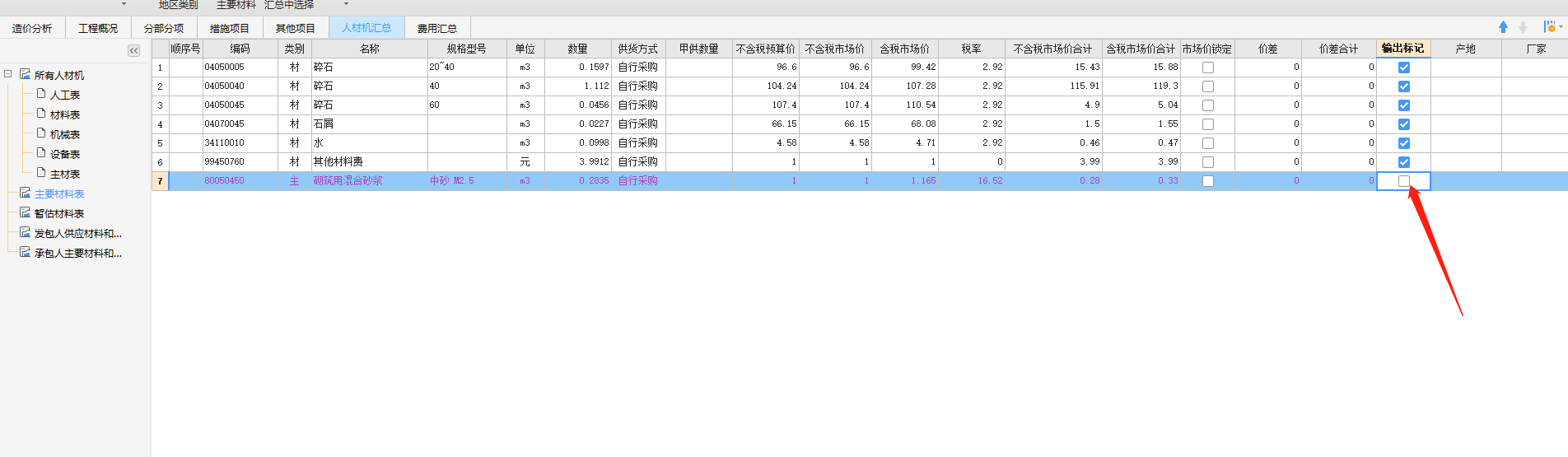

開心
答題: 70 被贊: 16
請查看人材機匯總頁面的主要材料表中該設備的輸出標記有沒有打鉤
首次提交 2022-09-15 10:46:48 最近修改2022-09-15 11:11:30 (修改過1次)
