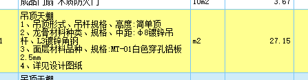

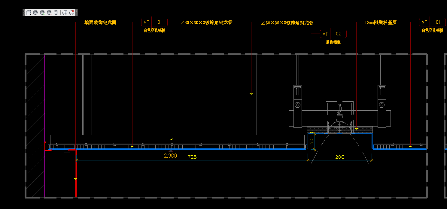

下面是清單和節點圖,這種情況下吊頂是用吊筋還是用鍍鋅角鋼?怎么套取定額?如果用角鋼工程量怎么計算?
God Daring 專家
答題: 1315 被贊: 883
如果量小的話,不建議更改,這種情況比較多話,用根數*天棚到頂板高度*理論重量補充材料計入,吊筋適當扣減含量
