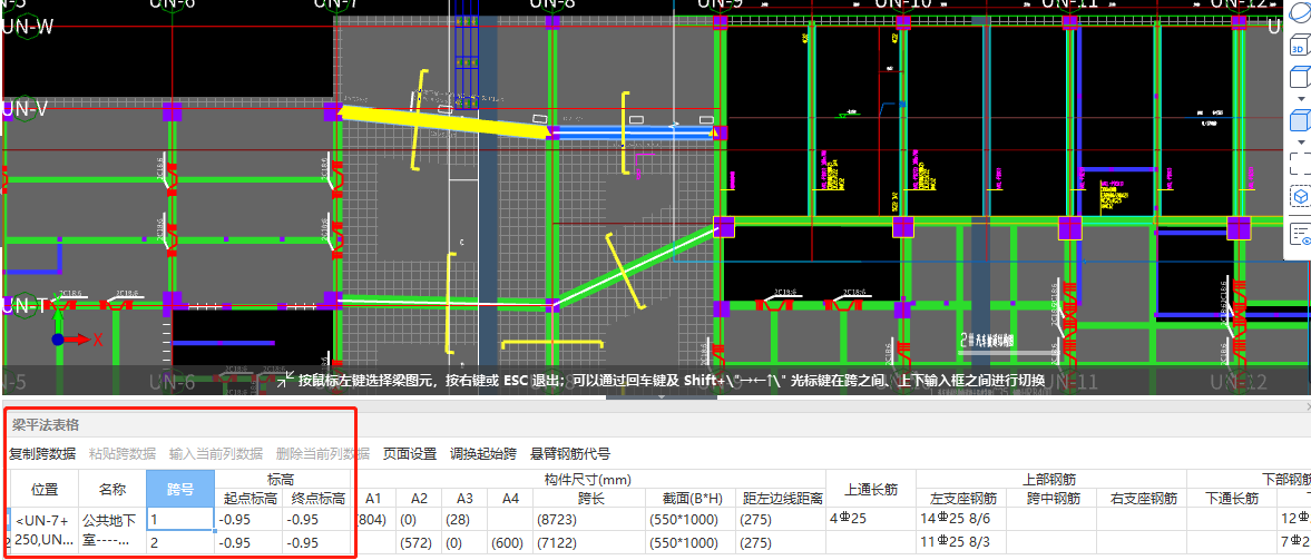

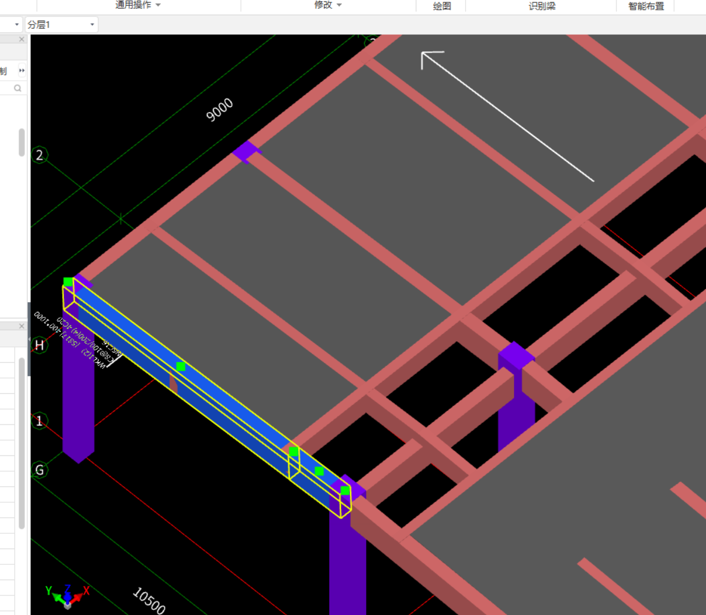

  • GTJ梁平齊板頂之后,梁比板長的部分會斷開,這個怎么處理,
    不能選擇整個梁隨板標(biāo)高嗎平齊板頂
    梁的原位標(biāo)注,每跨獨有獨立的標(biāo)高調(diào)整,你這些梁都沒原位標(biāo)注啊。板標(biāo)高
    2022-09-14 09:09:59
  • 遇到這種情況就需要原位標(biāo)注輸入各跨起點、終點所對應(yīng)位置的標(biāo)高信息的
    2022-09-14 09:08:26
  • 軟件是按斷開處理的。沒有其它選項可以設(shè)置的。
    2022-09-14 09:09:10
  • 他可以定義起點終點標(biāo)高啊。不要平齊頂板
