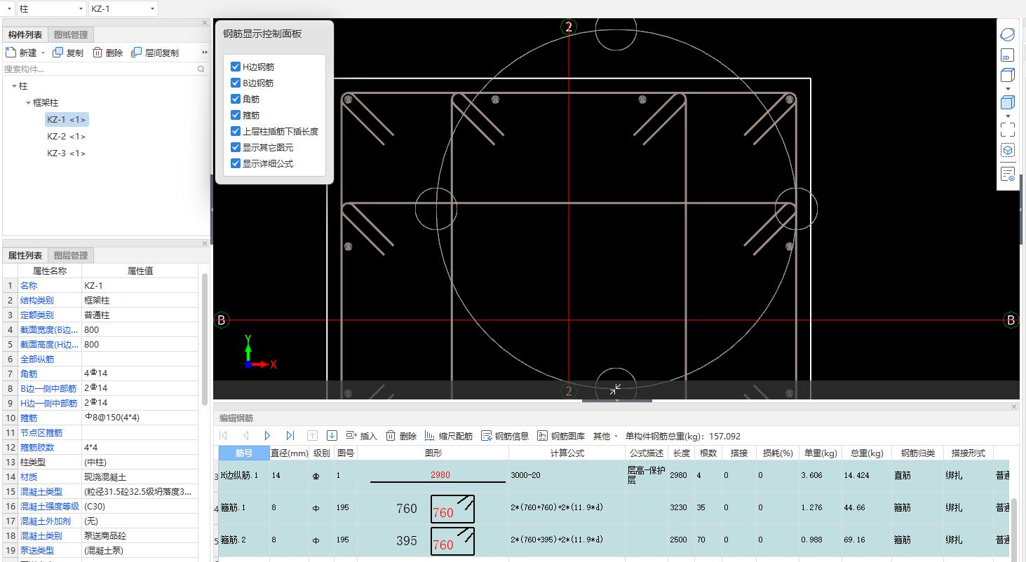

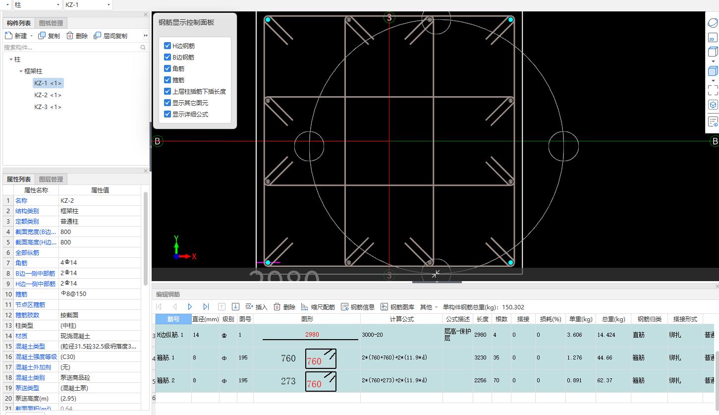

    柱800*800,角筋4C14,b、h邊中筋2C14,箍筋C8-150,輸入參數后柱中間箍筋為395+760,中間箍未貼合柱縱筋布置,通過截面編輯,調整箍筋后,中間箍筋為273+760,與手動計算相符,是否每次畫柱都需要截面編輯調整?
    角筋
    柱箍筋
    新建柱子的時候,軟件默認B邊和H邊中部筋是3根,箍筋是按3根縱筋箍的,中部筋改成2根后,內箍筋位置不變,只能是手動改一下
