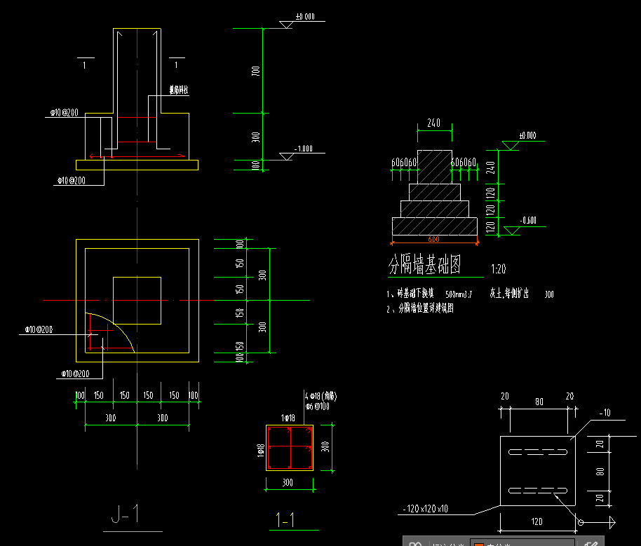

如果用條形基礎畫是否需要新建3個條形基礎?
天海一線 黃金專家
答題: 42495 被贊: 8971
1-1是左側J-1上面的柱截面,跟右側的隔墻基礎沒有關系,
隔墻基礎用多階的條形基礎定義就可以
